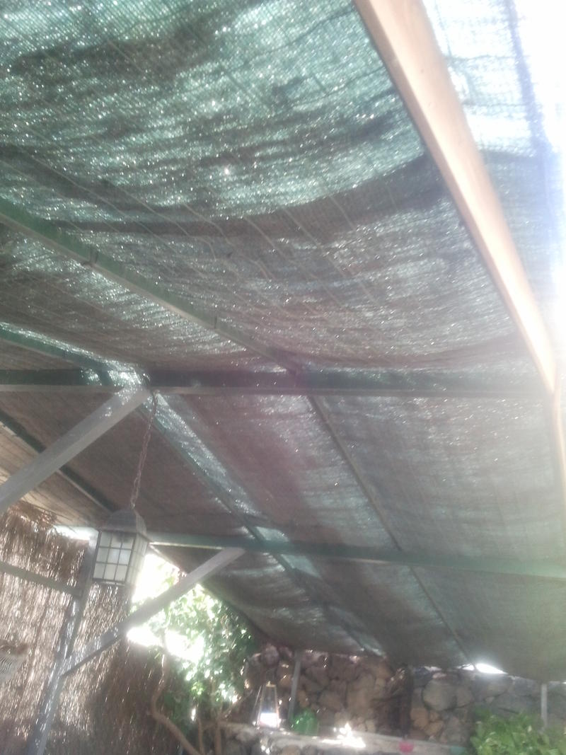

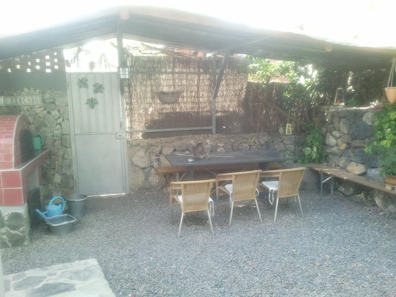

brauche mal wieder Eure Hilfe.
Das Dach von unserer Pergola im Garten muss neu gemacht werden, hatten da nur Bastmatten als Sonnenschutz drauf, nun löst sich das so langsam in Wohlgefallen auf, Sonne, Wind usw. haben es sozusagen aufgefressen....
Das Dach hat eine Fläche von insgesamt 21qm Konstruktion aus Vierkantrohren.
Heute im Baumarkt wurde uns Bitumenplatte im Dachpfannen-Design angepriesen, allerdings habe ich die Befürchtung, dass das labberige Zeug ebenfalls Opfer der Sonne und vom manchmal ziemlich heftigem Wind hier wird und sich in kurzer Zeit verabschiedet.
Kunststoffdachpfannenplatten (geiles Wort...) wären nicht schlecht, werden aber wohl auch irgendwann spröde und brüchig.
Als Alternative schwebt mir einfache verzinkte Bleche vor, einfach überlappend drauf (am besten geklebt, damit die Verzinkung nicht wie beim Schweissen versaut.)
Also, was meint Ihr, was bei den extremen Bedingungen hier hält?
Wie der Verkäufer meint Bitumenplatten?
Oder doch lieber was handfestes wie Blech?

Haltbar, dicht aber sicher teurer als eine Bastmatte: Trapezblech aus Alu. Habe ich 60qm als Garagendach verlegt. Gibt es gleich in verschiedenen RAL-Farben.
