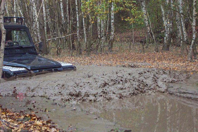

Die Pfütze müssten einige aus Sontra kennen YES
Das war 2007 3 Wochen nach dem Forentreffen bei einer LR Veranstaltung.
Danach hatte ich den Kühler voll mit Schlamm, Entengrütze, Wallfischdreck und Blättern was sich erst einige Zeit später bemerkbar gemacht hat weil man bei Autos mit Klimaanlage und Ladeluftkühler den eigentlichen Kühler gar nicht richtig sieht.
Dran kommt man auch sehr schlecht zum reinigen.

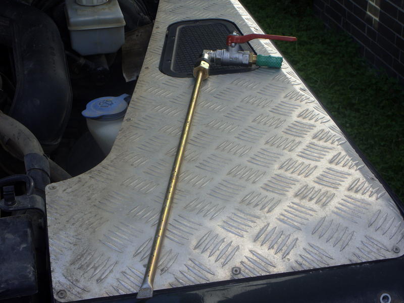

Also habe ich mir folgendes Zusammengetüdelt mit einfachen Bauteilen die man in jedem Baumarkt bekommt:
Burgis Kühlerspüler YES
War heute wieder erfölgreich im Einsatz.
Ist einfach nur ein Rohr wo 10 1mm Löcher in Reihe hereingebohrt sind .
Damit kommt man auch problemlos zwischen die hintereinander verbauten Kühler ohne etwas auszubauen.

Klevere Idee YES

Gute Idee ... Ja
Vielleicht noch nen Gummi o.ä. unten drüberziehen damit man keine Lamellen beschädigt?
