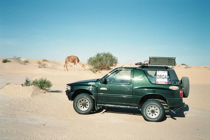

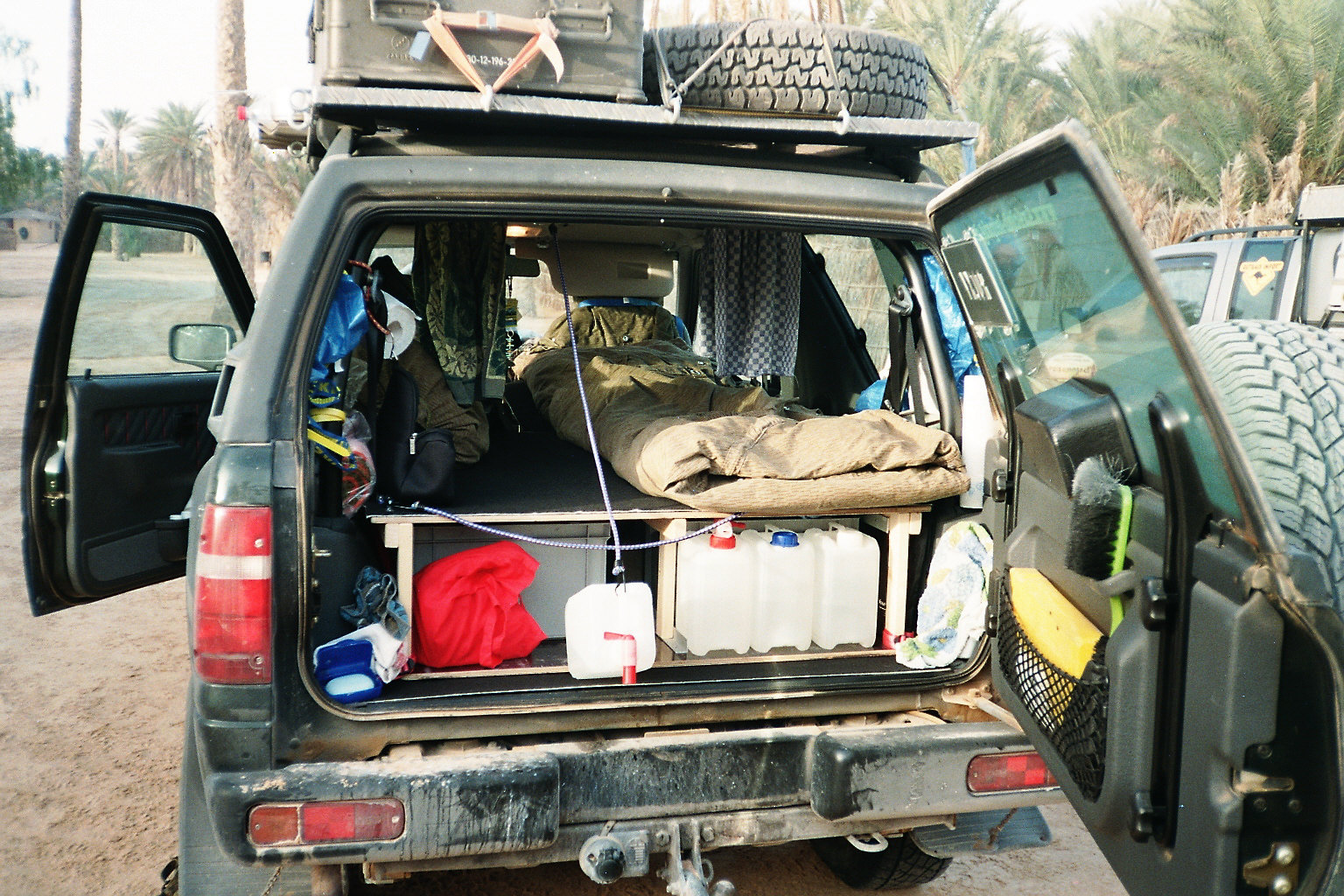

Ich baue meine Dachträger lieber selbst. Gute Grundträger von LP (Regenrinne) oder Thule bzw Mont Blanc (bei KFZ mit Reling) und darauf eine Aluriffelblechplatte Duett 2,5/4,0 mit 20...30mm abgekannteten sowie verschweißten Seiten. Zur Befestigung daran Ösenschrauben oder Airlineschienen.
Die Aluplatte wird an den Längsseiten mit in die Querträger eingeführte Langmuttern befestigt. Die Dachplatte wird mit selbstschneidende Schrauben Würth Zebra Pias ca. alle 10cm mit den Querträgern von oben verschraubt.
Das ganze ist pistenfest und ich habe so schon ca. 200kg problemlos auf einem Dachträger auf einem XJ in Nordafrika auf Pisten und in den Dünen bewegt.
