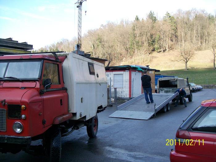

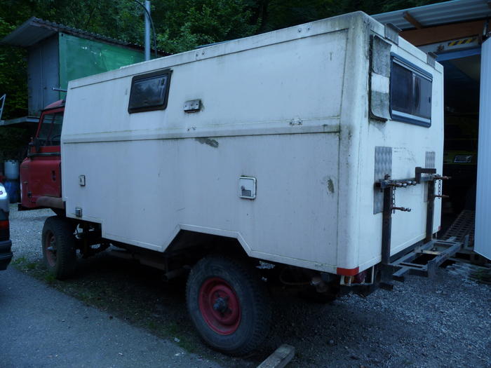

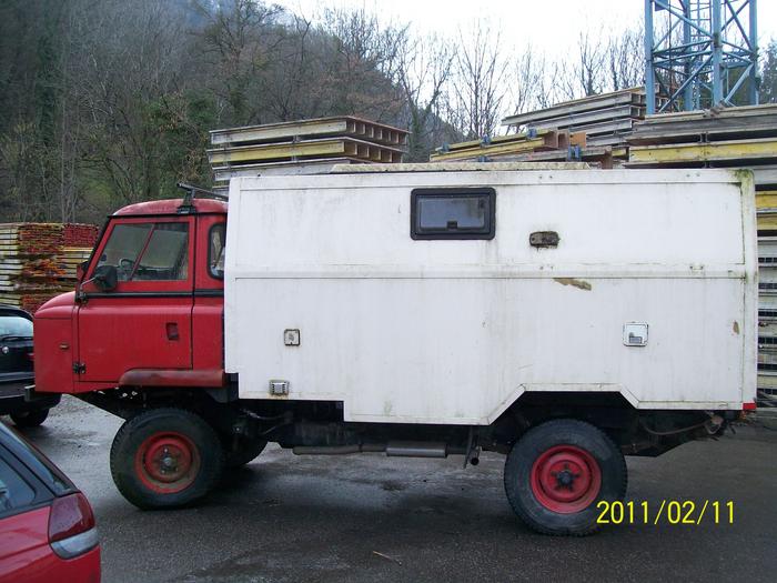

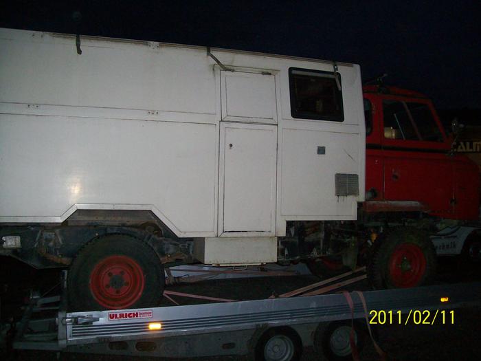

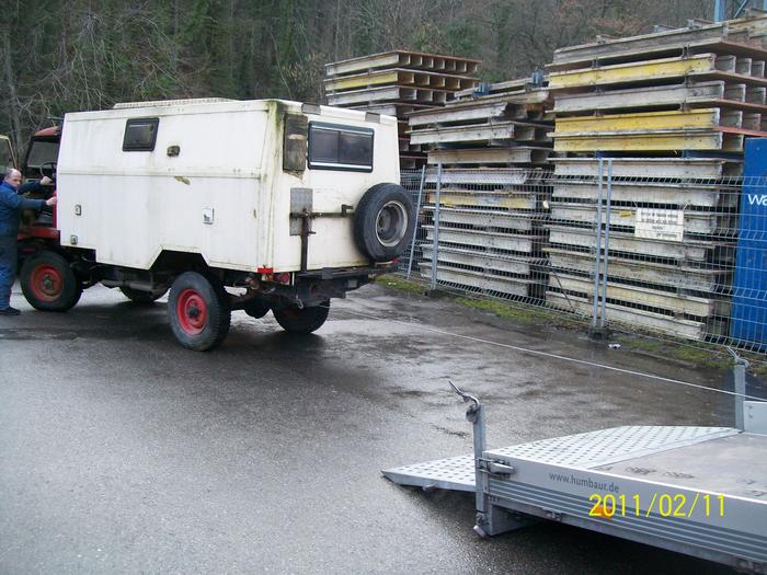

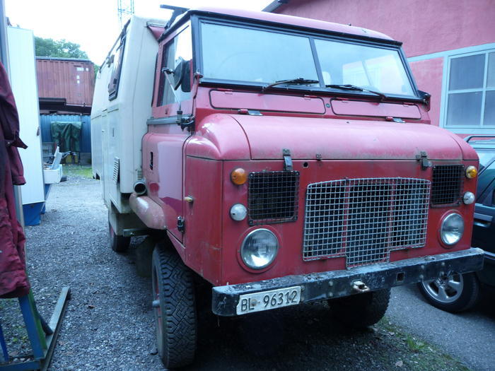

habe endlich mein neuer aus der schweiz abgeholt ,am wochenende (zusammen mit den antrax).
umgebaut soll er werden, bin aber noch am überlegen was alles gemacht werden soll.
hier sind ein paar bilder, so bald das er bei mir ist ,werde ich mehr bilder machen

BeitragVerfasst am: 16.02.2011 20:21:36    Titel: Re: mein neuer ,ein 110er 2b forwardcontrol
sj-pickup hat folgendes geschrieben:
zunächst mal sind die Reifen falsch. Das sieht bannich nach 7.50-16 aus. Drauf gehören tut 9.00-16, dann auch mit Felgen 6.5". Denkbar, daß das Verteilergetriebe dann auch "falsch" ist, also eins aus der normalen SerieII/III - dann würde die ÜBersetzung ja wieder passen. Oder die kleineren Reifen sind da, weil das Ding in den Bergen mehr "Pepp" haben sollte.
Welche Maschine ist drin ? Der 6-Zylinder ??!. Und dann würde ich diese entstellenden Luftluken über den Scheinwerfen zuschweißen.
Wiei ist das mit dem Hilfsrahmen unter dem Heckaufbau ? Geht der noch bis ganz nach hinten durch ? Vorn hinterm Fahrerhaus sieht man zwei senkrechte Streben. Da ist wohl noch was.

normal hat er die 9.00 reifen.
es war ne 6 zyl. benziner drin, der musste aber ne 2,5 l peugot turbodiesel weichen.
am liebsten wurde ich ne 300tdi incl. automatic einbauen (liegt alles schon dar) ,aber jede neuer umbau maßnahme bringt ne neuer problem mit sich.
der hilfsrahmen ist nur noch zum teil drin.

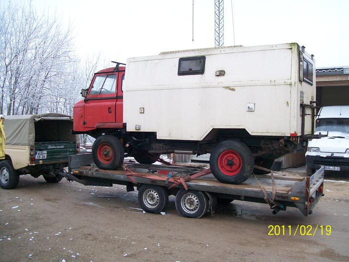

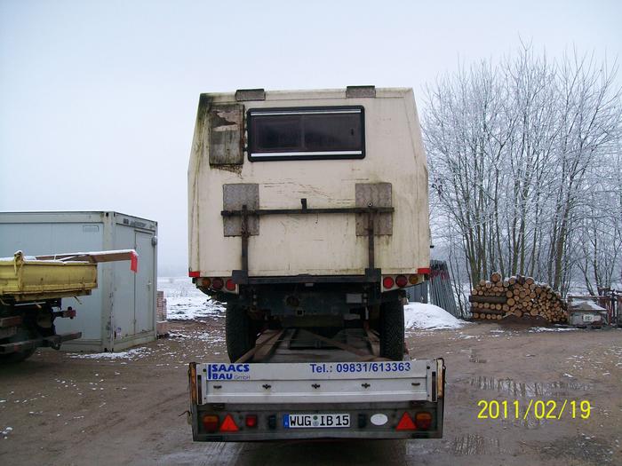

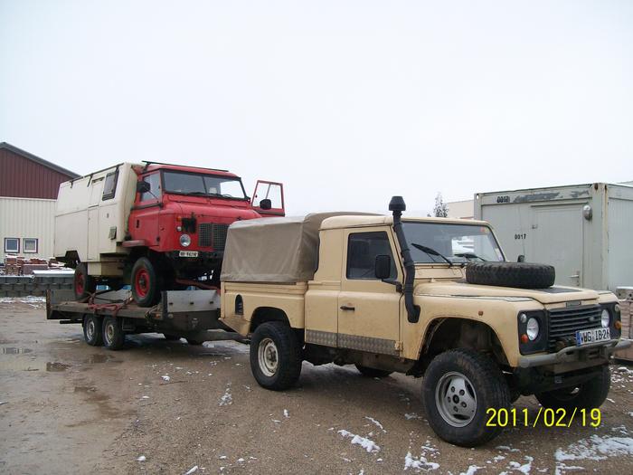

BeitragVerfasst am: 19.02.2011 12:48:11    Titel:
landy steht jetzt bei mir,war aber ne sch..s fahrerei.an dieser stelle danke an den moser alex und sein team für das zwischenlagern und die hilfe beim aufladen.

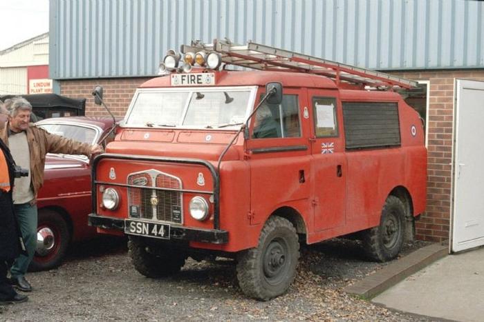

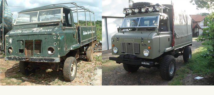

recht hast du , er ist nicht schön ,aber das liegt im auge des betrachters. ausserdem verbindet mir mehr als " ein auto das ich haben will " mit dem FC. Ja
hässlicher FCs von landrover?
hier ein paar aus meiner sicht
santachina
Wohnort: Zürich
1. Santana PS-10
2. Toyota HZJ78

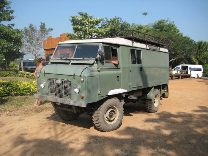

BeitragVerfasst am: 20.02.2011 12:47:04    Titel:
Hier mal ein schönes Beispiel aus Thailand:
sj-pickup

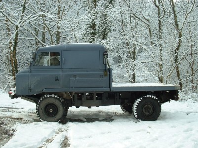

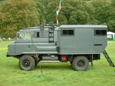

und noch mehr schöne bilder als inspiration

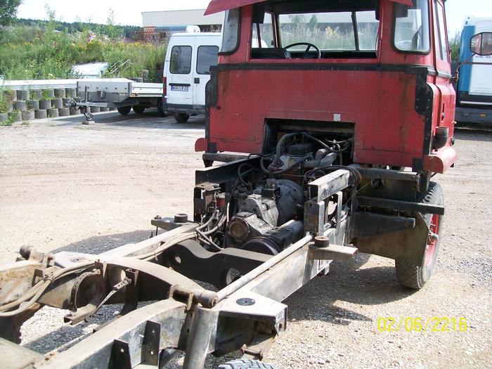

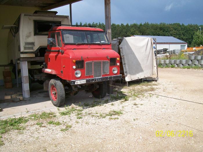

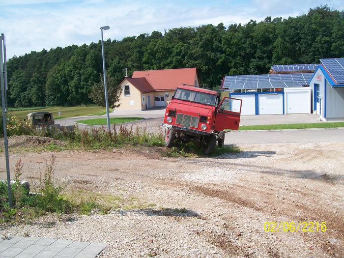

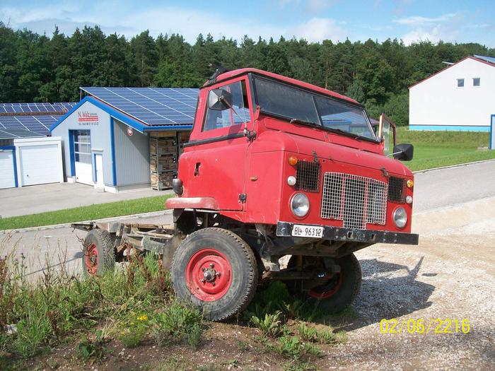

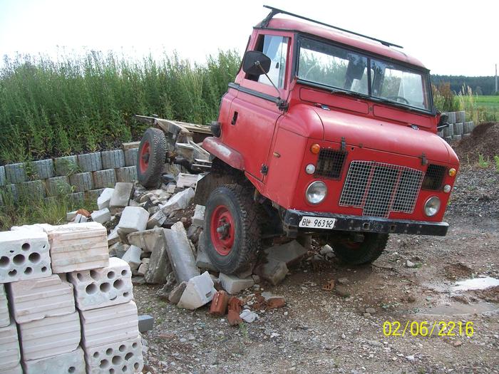

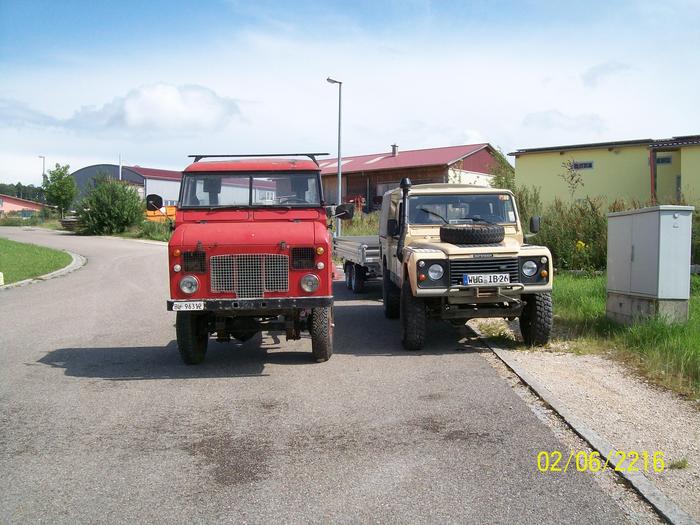

BeitragVerfasst am: 03.07.2011 11:32:18    Titel:
so, habe es ndlich geschaft den FC zum laufen zur bringen(nach dem er ca, 9 jahre stand)
cabine abmontiert, ne probe fahrt gemacht .da fährt sich der defender im vergleich wie ein luxus auto.

BeitragVerfasst am: 03.07.2011 21:40:45    Titel:
Die sollte jeden autfahrer verpflichten 6 monaten mit so ein teil zu fahren nach der fahrschule abschluss !
Damit die leute ein bisschen repect haben fuer was da so alles unterwegs ist.
Schon aufgebockt so die cabine Nee, oder? rotfl
