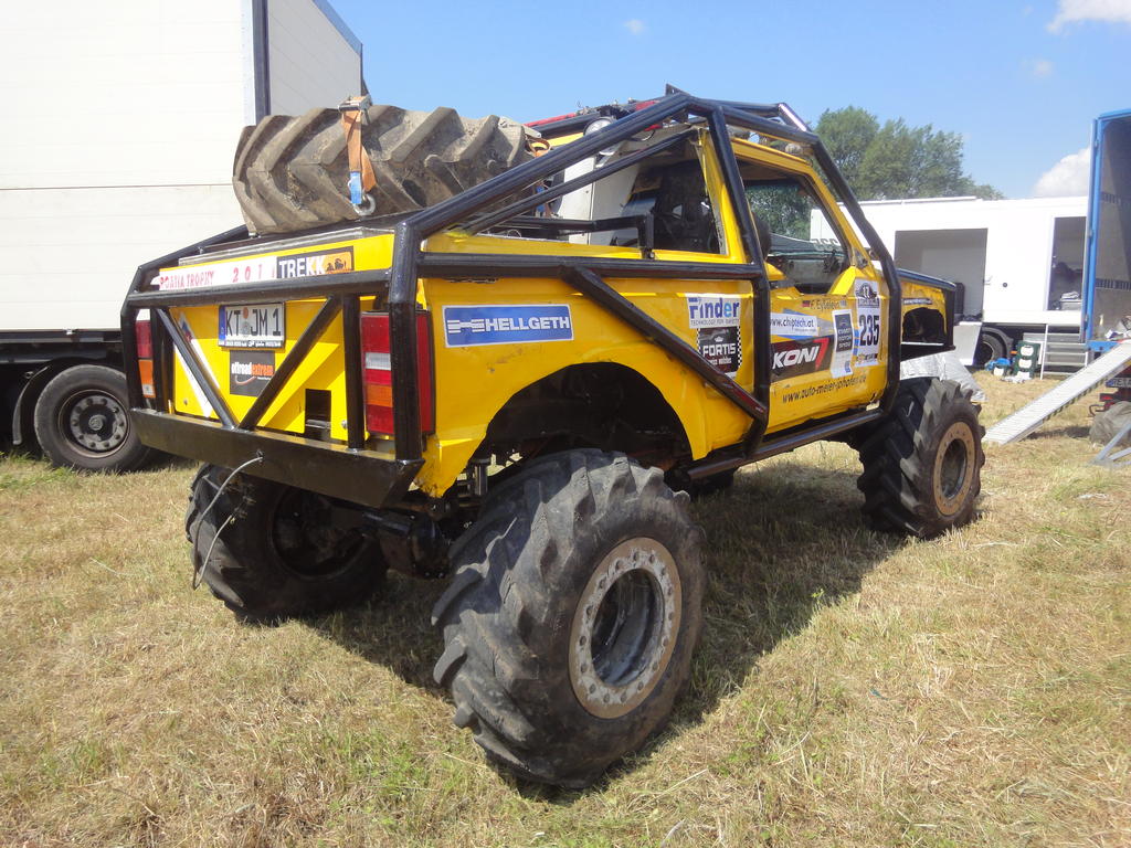

Wir haben auch die "Valkenburgs" auf der Strecke fahren sehen und die sind einfach wirklich gut. Ebenso der krasse Portal XJ auf Platz vier.
Ist das der Kollege hier?
http://www.rally-breslau.com/cgi-bin/e-cms/vis/vis.pl?s=001&p=0154&n=10&g=
Gibt´s zu dem Fahrzeug Bilder oder Infos?
Danke!

Jepp, genau der. Allerdings nur äußerlich noch ein XJ. Der Käfig ist fast wie ein Rahmen, der Motor ein V8 (glaube 5.2l) etc. Grins

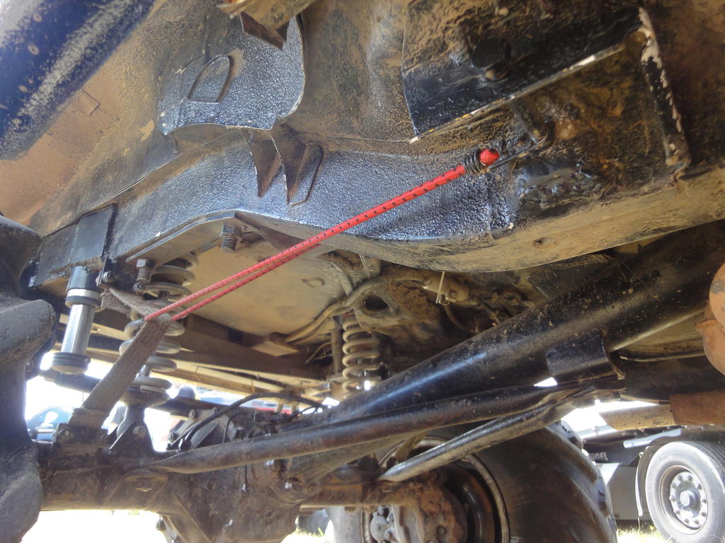

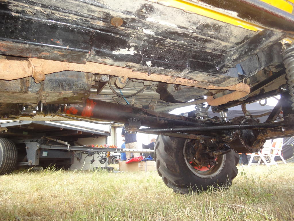

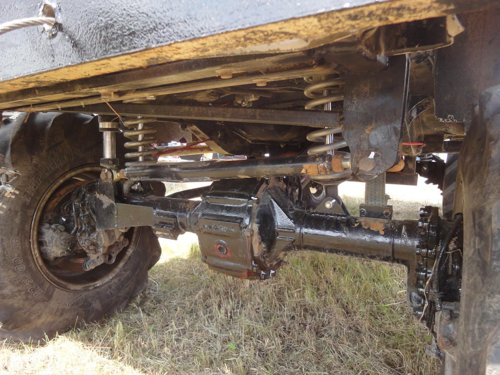

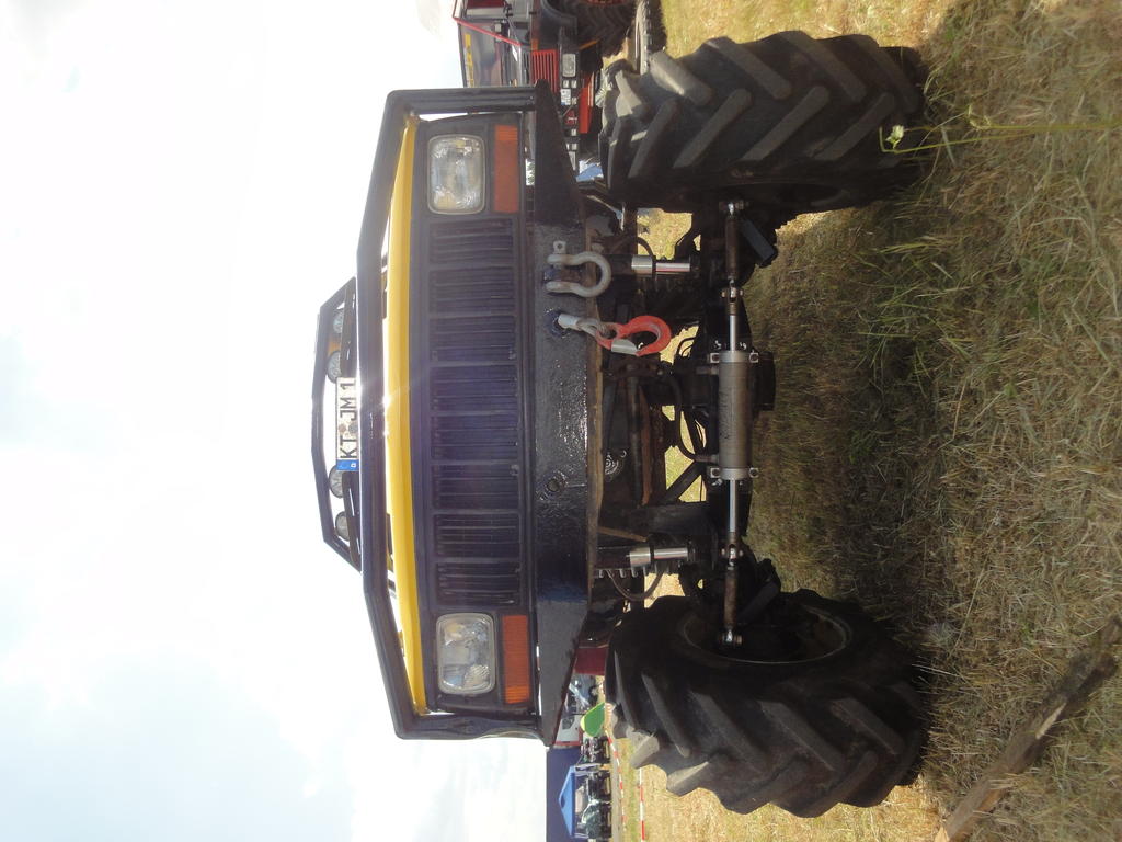

hab ein paar bilder auf meinem foto gefunden

Das Ding hat ein Nummernschild und ist augenscheinlich zugelassen. Wie um alles in der Welt geht das? Ich glaube ja an vieles, an den Weihnachtsmann, das Christkind, den Osterhasen und daran, dass Männer Frauen verstehen können, aber dass ein TÜV-Prüfer das eingetragen hat? Niemals!
Hydrauliklenkung, die komplette Achsgeometrie anders, die selbsttragende Karosserie/Unibody mal eben umgestaltet und und und...

ja, bis 20 km/h ist sowas möglich. habe das selbst schon testweise durchgesprochen mit der dekra. ist das halt ein traktor/zugmaschine hersteller "irgendwas".
da sind die richtlinien sagen wir mal etwas großzügig auslegbar Winke Winke
was mich an dem fahrzeug und den für mich neuen infos im anderen thread interessiert: die achsführung übernimmt nur das eine rohr, wo die kardan drin läuft? ich bin irritiert dass das hält, was es ja offensichtlich macht Unsicher

Versteh ich jetzt nicht ganz. Der Unimog ist ganz normal bis 80 km/h zugelassen. Warum sollte man das bei einem derartigen Umbau
auf 20 km/h begrenzen ??
Am Ende ist es nur eine Frage wieweit die Reifen freigegeben sind.
Auf das ist ganz normaler Unimog-Standard.
Da spielen Schubrohr, Stabis und Panhardstab zusammen.

weil der Unimog keine Vollhydraulische Lenkung hat. Sobald die Lenkung keine mechanische Bindung zum Lenkrad mehr hat, ist das alles eine Sache für sich und erstmal in den meisten Fällen nach den EG Regelungen ein Traktor bis 20 km/h...

ein mog hat aber keine vollhydraulische lenkung, oder? Unsicher
die geht wohl offiziell bei selbstfahrenden maschinen bis 62 km/h (autokran usw) und bei zugmaschinen/Traktoren bis 20 oder 25 km/h Winke Winke

Das ist auch kein Mog-Rahmen, sondern den Bildern nach zu urteilen, ein verstärkter "Rahmen" des XJ, also die Längsträger des Unibody. Ich mag mich aber irren.
