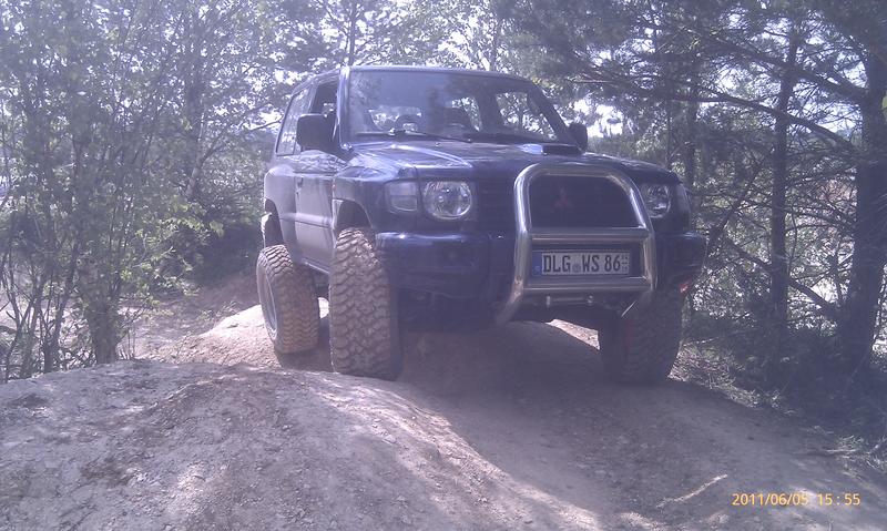

BeitragVerfasst am: 16.10.2011 09:57:40    Titel:
ich habe jetzt 33x12,5 eingetragen bekommen
Wegen tacho angleich must du dier die Tacho ritzel tauschen.

BeitragVerfasst am: 14.08.2012 21:10:34    Titel:
wieso hat der Pajero Classic keine verbreiterungen dran ?? oder kann man auch ohne fahren wenns ein bisschen drüber geht ?
Grüße, Justin
Gorli
ich Idiot...
Wohnort: Rennesøy, Norwegen
1. ML 270CDi W163
2. Mountainbike
BeitragVerfasst am: 14.08.2012 22:38:12    Titel:
"ein bisschen drueber" muss genau definiert werden...
Es gibt das "deutsche Recht" und das "europaeische Recht".
Eines von beiden MUSS man waehlen, mixen geht nicht. ich weis snicht welches was ist aber:
Reifen ist seitlich KOMPLETT abgedeckt, dann darf in einem Winkel von 45 Grad ( da gibs irgendwo nen Beispielbild ) die Reifenlaufflaeche nach vorne/hinten unbedeckt sein wenn man seitlich draufguckt. War bei meinem GD300 nach vorne zB so.
Ist das Rad seitlich draufgeguckt in einem Winkel von 90 Grad ( nach vorne/hinten des Rades, gesamt also 180 Grad ) abgedeckt, darf die Flanke seitlich ueberstehen aber NICHT die Laufflaeche. Si in etwa wuerde ich das bei dem Pajero da oben einschaetzen....
