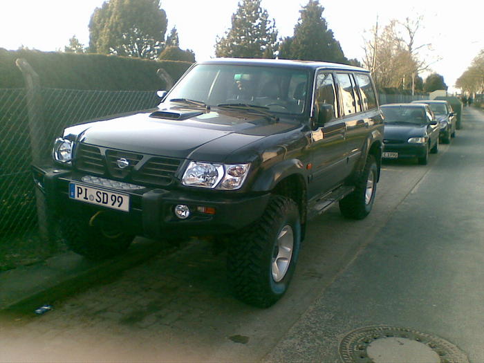

Ironman Eingetragen am Patrol
Eigenbau einngetragen am Terrano
Man braucht nicht unbedingt eine ABE oder Ein Gutachten, Per Einzelabnahme geht das auch, an besten vorher mit den Prüfer Absprechen, und dann Passt das schon (Aber ein Prüfer der §19.2 machen darf, nicht jeder beliebiger)

Aha werd gleich mal nach Ironman googlen. oder weißt du die genaue Homepageadresse von denen oder nen Händler?
Was verbirgt sich hinter §19.2 ?
Bin grad geschäftlich in China unterwegs, wenn ich wieder daheim bin, muss ich mal zum Tüv schauen und mit dem reden.
Die Stoßstange vom Patrol schaut net schlecht aus!!!

Wow die am Patrol schaut gut aus, kannst du mir paar Daten zukommen lassen?
Woher man die kriegt usw.

Also meine ist eine Ironman, aber die ARB-Sahara bar ist die selbe DIe Ironman Müßte ich mal nachrechnen und gegebenfals beim Importör anfragen ich hab meine aus AU, die ARB soll 1420€ kosten
ansonsten gibt es noch die von SV4x4 für 700€
