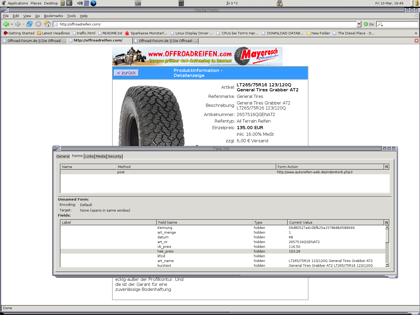

Mayerosch gibt den Durchmesser mit 810mm an. Der selbe Reifen in 33" soll demnach 832mm Durchmesser haben. Der Cooper ST hat einen Druchmesser von 0mm ...
Da alle von Cooper schwärmen, könnte ich das beim nächsten Satz Reifen ja mal probieren. Aber dessen Tragkraft ist geringer, und das Profil sieht für die Straße nicht unbedingt so gut aus.
Bis zum nächsten Winter kann ich da noch drüber nachdenken ;)
(Übrigens sind die so nett, gleich den Händlereinkaufspreis mit reinzuschreiben. Schon gesehen?)
PS: In dem Reifenrechner Zum Aufklappen einfach anklicken  kann man aber Zoll nicht eingeben, oder?

Na ja, das die Angaben nicht in allen Fällen stimmen, habe ich jetzt auch mit bekommen, da diese nur vom Hersteller direkt genommen werden Winke Winke
Wo? Unsicher

BeitragVerfasst am: 10.03.2006 19:49:53    Titel:
Strada hat folgendes geschrieben:
Das hat mich veranlaßt, nach der tatsächlichen Größe zu fragen :)
Wo? Unsicher
Hier:

BeitragVerfasst am: 10.03.2006 19:54:07    Titel:
Das ist doch der normale Preis oder irre ich mich da jetzt? Unsicher

BeitragVerfasst am: 10.03.2006 19:56:31    Titel:
Der Preis ist mit EUR 135 angegeben, vk_preis ist 116.50. 116.50 plus 16% MWST ist 135. hek_preis könnte also durchaus stimmen.
Daß das bloß zur Verwirrung der Betrachter eingegeben wurde, glaube ich ehr weniger ...

Ahh, jetzt habe ich es auch gesehen Ja
