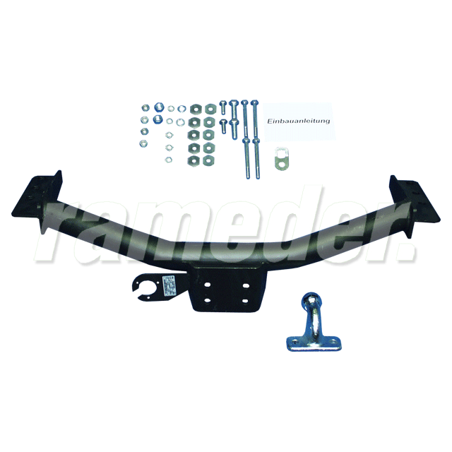

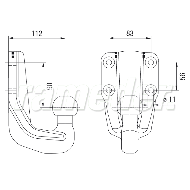

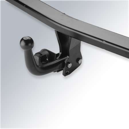

wenn du solcheine AHK
hast,könnte der TÜV-mensch recht haben............... Unsicher

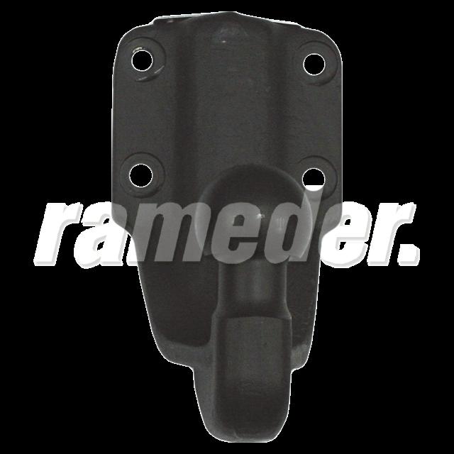

oder hast du sowas
vom mitsubishi drann..............dann kann man mit diesem teil arbeiten..........
Ja

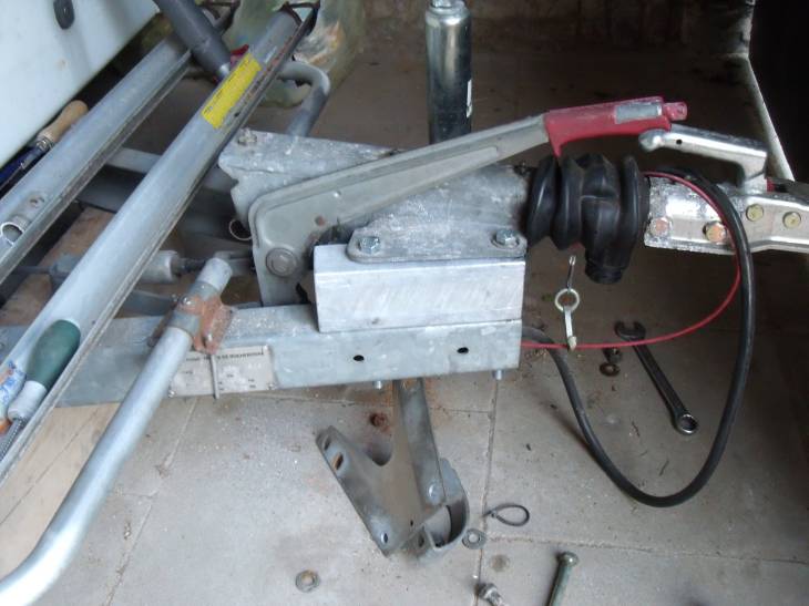

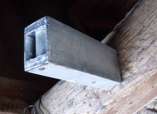

BeitragVerfasst am: 21.07.2011 23:01:17    Titel: Wowa tiefer legen...

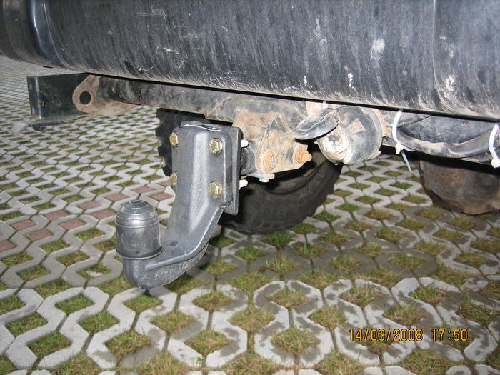

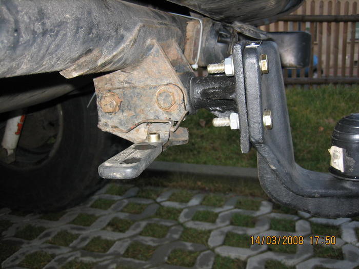

ich habe das bei mir so gelöst (AHK "höhergelegt").
Ist diesmal recht massiv ausgefallen, weil ich kein Halbzeug in 50x70 auftreiben konnte (nur in 4m Längen...).
Habe 50x50 genommen und 2 x 10mm draufgeschweißt. Schön sauber gemacht und verzinken lassen.
Preis (Material, Schweißen, Verzinkung, Schrauben, Hülsen): 20,- EUR

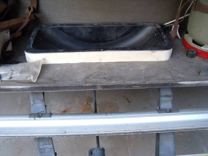

Musste nur leider den Ersatzradhalter noch 4cm höher legen, weil sonst die Bremsstange geschliffen hätte...
Jetzt hängt das Ding am Syncro auch nicht mehr wie der Kirmeswohnwagen hinter dem 20-Tonner.
Zum leidigen Thema "TÜV":
Habe bei Alko angerufen, da es das Ganze auch fertig von ALKO zu kaufen (natürlich technisch längst nicht so ausgereift wie meine Ausführung...) gibt.
Nach einigen hin und her Verbinden hatte ich einen Konstrukteur von denen an der Strippe.
Der meinte, das es sich bei diesem Teil, um ein Teil handelt welches bei denen in der Serienfertigung auch gelegentlich verwendet wird und das müsste nicht eingetragen werden. Mehr als eine Anbauanleitung ist bei dem Teil auch nicht dabei.
Als jetzt der TÜV-Prüfer bei mir war (ja, es gibt welche die Hausbesuche...), um am WoWa die HU zu vollziehen
habe ich das mal vorsichtig anklingen lassen.
Der war der meinung, die Deichsel gehört zum Aufbau und nicht zur Zugeinrichtung, daher müsste da nichts eingetragen werden...
Gruß Markus

Das gleiche Teil hab ich auch, ist von Westfalia und gibt´s im Internet spottbillig (60€ oder so, müsste die Rechnung raussuchen). Die Qualität ist aber nix für Schönheitsfanatiker, hab das bei der ersten Lieferung umgetauscht, weil´s so hässlich gefertigt war, bei der zweiten Lieferung ging´s dann halbwegs.
Unser Island-C202 hatte von Haus aus so nen Adapter dran, aber etwas kürzer.

mich irritiert die befestigung mit nur zwei schrauben... hast du keine bedenken wegen den hebelwirkungen? Unsicher
fast alle anderen system sind ja mit 4-er lochbild befestigt
BeitragVerfasst am: 22.07.2011 13:04:35    Titel:
Auch DAS System sollte man wohl mit 4 Schrauben befestigen, genügend Schraublöcher sind in dem Adapter ja vorhanden... rotfl Respekt

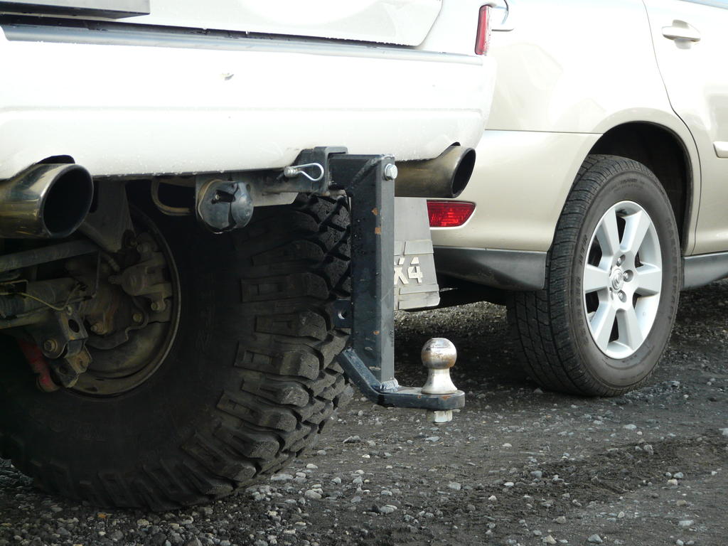

wir haben das so gemacht:
derzeit sitzt über der AHK am anhängebock noch eine Winde, die AHK ist aber voll zu verwenden...
BeitragVerfasst am: 22.07.2011 13:30:44    Titel:

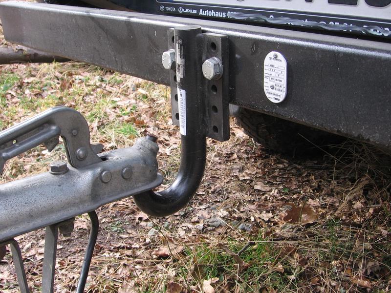

An meinem Anhängebock ist sogar extra ein alternativ verwendbares Lochbild, damit man schön die richtige Höhe einstellen kann.
Hier sieht man´s schön (auch wenn der Hilift aufm Bild nix mitm Ahk-Bock-Lochbild zu tun hat):
BeitragVerfasst am: 22.07.2011 14:59:46    Titel:
Servus
Das Problem haben anscheinend auch andere Leute Hau mich, ich bin der Frühling
