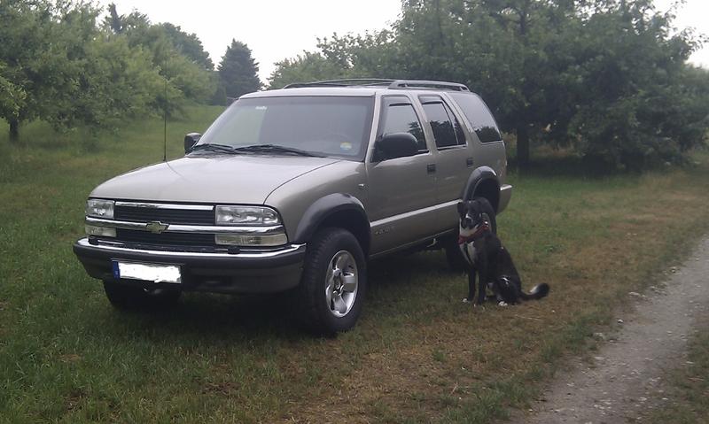

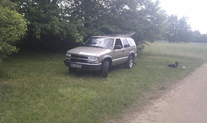

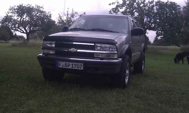

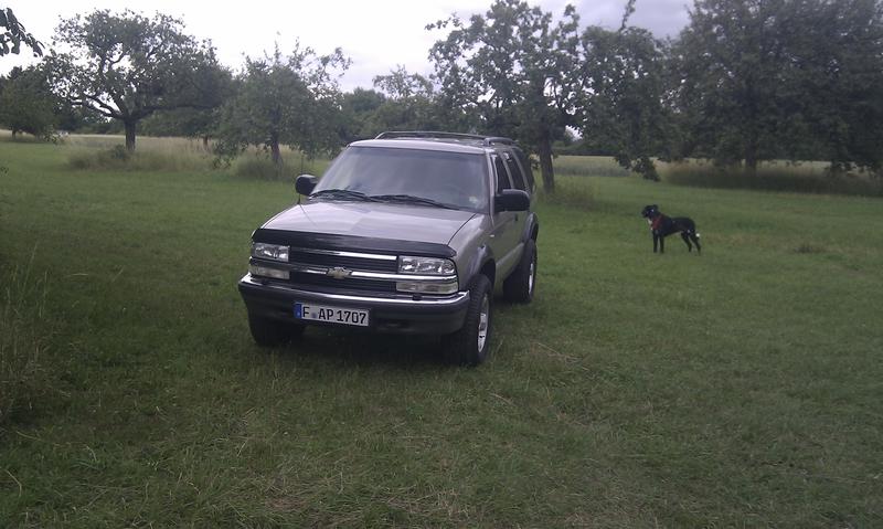

Hallöchen,
das isser .......der 99er 4,3 Liter V6
ich stehe jetzt gerade vor der gretchen frage ..aber ich denke das wird sich ergeben mit der Zeit !!
Bleibt er so oder wird er annähernd an den WJ von Morphine rankommen ???
Ich glaub ja nicht weil A ist er länger und B der Jeep war schon eher en Jeep..der ist wohl echt nur ein SUV...
Und vorallem in einem zustand ....der eigentlich eher weiterhin pflege als schläge verdient
Darf ich troztdem bei euch neu starten ;-)
Liebe grüße der Andreas

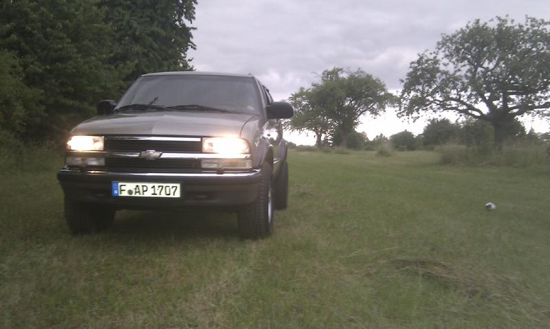

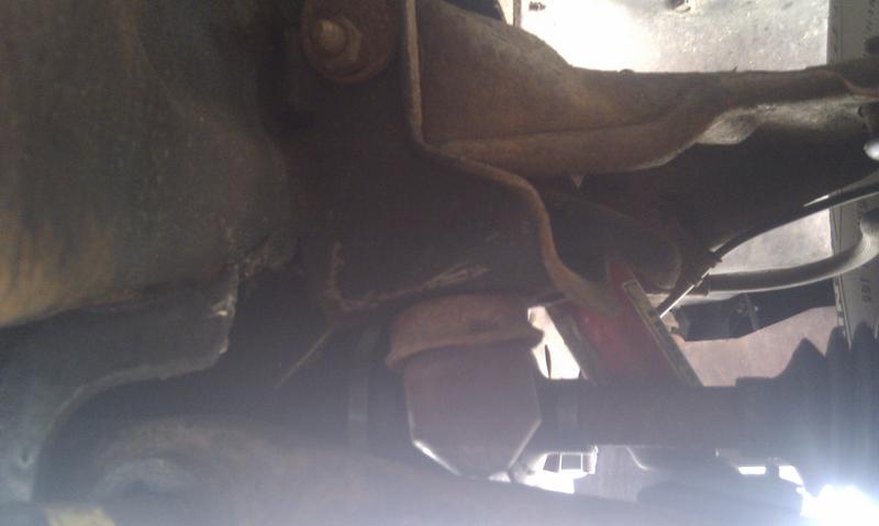

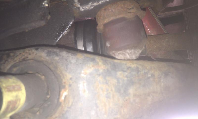

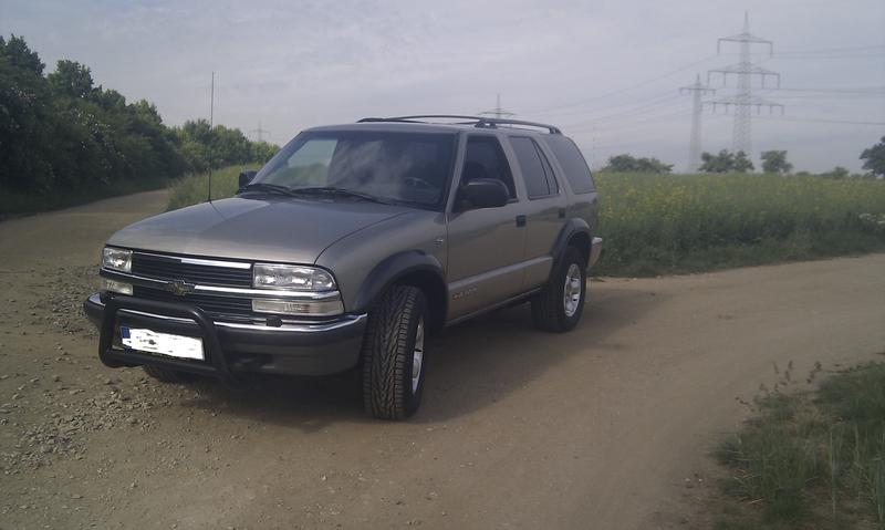

Zum höherlegen hab ich schon was gefunden...eher zufällig ist mir das hier aufgefallen:
Die Achse hat kpl auf den Anschlaggummis aufgelegen Hau mich, ich bin der Frühling
Ich hab schon wunder gedacht was da alles ausgerissen ist,ein netter Chevy Schrauber hier aus Frankfurt hat mir aber geholfen und den Fehler schnell entdeckt..Die Drehstäbe waren kpl rausgedreht weil ihn jemand Tiefergelegt hat rotfl
Also wieder eingeschraubt und die Vorspannung erhöht..Schwupps stand er einige cm höher.
Jetzt hat er auch wieder Federung YES
Sieht jetzt so aus ... :
na gut,sieht man jetzt nicht so besonders aber hat schon was gebracht !

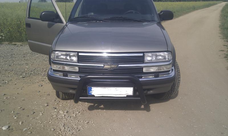

Anderre Frage:
Kuhfänger ablassen oder doch wieder dran ??
Grüßle Andreas

BeitragVerfasst am: 22.05.2011 19:20:25    Titel:
DAs Auto iust schön, der Kuhfänger sieht sch... aus.
Weglassen!

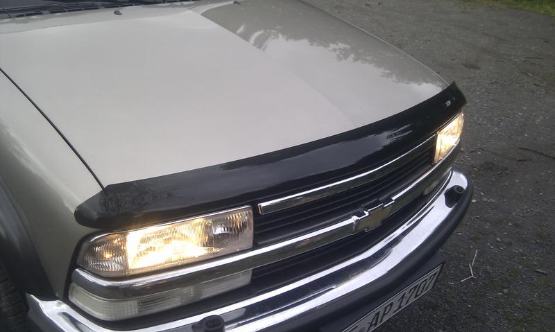

Die SPV sind endlich da :
Volltreffer YES
Morphine
Wohnort: Frankfurt am Main
...und hat diesen Thread vor 5461 Tagen gestartet!
BeitragVerfasst am: 22.06.2011 01:05:18    Titel:
Jetzt mit Amy Style ....
nun fehlt noch der rest der in Arbeit ist :-)

Was für Spv hast du genommen? Hast den Windabweiser drüben bestellt oder gibt`s den hier auch?
