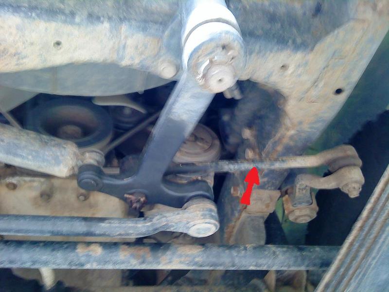

Hallo!
Ein guter Freund bräuchte für seinen Patrol 260 (VSKAVU260U), BJ 2001 dringend dieses Teil:
Kann mir jemand sagen, wie man das überhaupt bezeichnet und wo man es günstiger herbekommt, als original von Nissan??
Vielen lieben Dank!!!
Ute

Das dürfte eine Koppelstange, oder auch Pendelstütze sein.
In Engl. Sway Bar genannt.
EDIT: Oder gehört das zur Lenkung ? Ist das ein Lenkungsdämpfer, links im Bild ?

Bist du sicher?? Pendelstützen kenne ich eher zur Stabilisierung, aber das Teil hat doch was mit der Lenkung zu tun, also eher in Richtung Schub- oder Spurstange!

Das ist nicht Teil vom Stabilisator sondern von der Lenkung.
In dem Fall ist das Lenkgetriebe rechts auf dem Foto, und die Stange stellt die Verbindung zu einer Art von Umlenkung her.
In dem Fall würde ich es als Lenkschubstange bezeichnen.
Das Fahrzeug hat jedoch 2 Stück davon wie auf dem Foto zu sehen.
Einmal für die Umlenkung, und dann nochmal rüber zum vorderen rechten Rad.
Das rechte Rad ist dann über eine Spurstange mit dem linken Rad verbunden.
Gruß Andreas

Jepp, ist die Schubstange Supi

BeitragVerfasst am: 14.07.2011 13:19:13    Titel:
Vielen Dank!!!!!
Dann lag ich ja immerhin nicht ganz verkehrt Smile
Wenn mir jetzt noch jemand verraten könnte, wo man so ein Teil bekommt, außer in der Nissan-Apotheke..??? Unsicher

Das gibt´s nicht auf dem Zubehörmarkt, da bleibt nur Nissan selbst.

Deshalb ja mein EDIT.
Habe den Lenkungsdämpfer zu spät als solchen erkannt.
Ist natürlich, wie schon mehrfach genannt, eine Schubstange/Spurstange.
