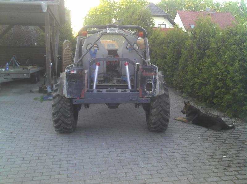

Hallo Gemeinde,
es gibt Stabis in 1000 verschiedenen Größen und Verwindungsraten.
Nun steht mein Cj7 auf gekürzten Unimogachsen aus einem 404 und wurde mit 14" bzw auf der Hinterachse mit 16" Sway Away Airshocks versehen.
Ich habe unerfahrener Weise nun 2 Probleme.
Zum einen sind die 2,5" dicken Sway Away Airshocks in der Serienauslieferung und der Stickstoffbefüllung (meinerseits) viel zu weich... also mehr Öl auffüllen ????
Kann ich das Öl UND WELCHES einfach in die Ventilöffnung bei abgelassenem Drück einfüllen ? Und in welchen Dosierungen erhöht man ?
Zum anderen... reicht eine höhere Ölbefüllung ? oder ist es ratsam eine Swaybar z.B von Curry Enterpices zu verbauen ? Wenn ja... wie kann man sowas berechnen ?
Es gibt ja einiges von der Stange, z.B. für den Tj oder neuere Modelle...
Was aber nun, wenn meine Achsen mal schnell doppelt so schwer sind wie Dana Serienachse und der Motor sicher auch einige Pfunde mehr auf die Waage bimngt ?
Brauche fundamentierte Hilfe....
Grüße der Cjmock

Deine Airshox tragen das Fahrzeug allein, richtig?

ja, die Airshocks tragen das Fahrzeug allein.
Mit der derzeitigen Stickstoffbefüllung steht der Karren meiner Meinung nach eigentlich auch gut. Ich ha¾Ê m Einfederweg bis zum Block.
Wenn ich das richtig verstehe, wird der Dämpfer mit mehr Öl progressiver? aber nicht härter gegen seitliche Fahrzeugneigung bei schnellerem fahren ?
Oh Gott.. ich habe keine Erfahrung mit Airshocks... was sind Valve Stacks ? Schein´ben die den Ölfluß verändern ?
Wäre dann nicht doch einee sway bar sinnvoll ? Die verschränkung wird dann doch aber leiden oder ?

10cm Einfederweg? da beginnt normalerweise die Progression. Da wirst du leichte Probleme bekommen wenn du da noch ein Setup hinbekommen willst.
Wie bist du denn auf die Maße und die Längen der Dämpfer gekommen?
Dein Gefühl täuscht dich nicht, ich meine das mit der Angst! Obskur

Das sieht nach Rockcrawler-Setup aus. Wenig (sehr wenig) Einfederweg und viel Platz zum Ausfedern (maximale Verschränkung). Man sagt so Faustregel:
Rockcrawler hängen bei 60% bis 75% des Federwegs, Racer liegen bei 30% bis 50%.

also sind grundsätzlich 10 cm einfederweg grundsätzlich zu wenig ?

es soll ein trophy fahrzeug werden.... und da gigt es ja auch mal passagen die nicht ganz so langsam sind... zb in den Nachtetappen
ich fahre schon einige jahre trophys... aber das ist eben Neuland für mich

Ja dafür siehst wirklich seltsam aus....Ich übergeb Dich aber mal komplett an Torsten (T-Bone). Der machts beruflich und hat tagtäglich mit Airshocks und deren Setup zu tun. Ihr findet sicher ne Lösung und sei es durch weiter Hochsetzen der Querstrebe. Wobei natürlich auch wichtig ist, was einfedermäßig physikalisch noch geht. Die 10cm Einfederweg seh ich als gar nicht mal so schlimm an, auch wenn bisserl wenig ist. Viel Erfolg Beide Daumen hoch dafür.

Was mir als erstes aufgefallen ist, sind die weit innen angebrachten Airshocks. Das wankt natürlich wie verrückt. Stell dir mal vor die wären je nochmal 10cm weiter innen. Dann könntest du den schon auf der Ebene von Hand umwerfen. Zudem wird er wenn er 16" Travel hat ja bei 10cm Einfederweg auf der anderen Seite ewig weit ausfedern. Schnell fahren geht damit sicher nicht. Da helfen auch Stabis nicht.
Das taugt meiner Meinung nach nur für Verschränkungsrampen Wettbewerbe.

Bautechnisch konnte ich die Dämpfer leider nicht weiter nach außen setzen... hatte es probiert. Die Verschränkung ist dermaßen gut, das die Bereifung, wenn ich die Sway Away außerhalb vom Rahmen montiere frühzeitig an den Dämpfern schleift und ich die Längstlenkerkonstruktion nicht so bauehn konnte wie ich gern wollte

aber was hilft es, wenn er verschränkt wie sau aber immer umfällt, wenns mal schräg wird oder schnell um die Ecke geht? Entweder andere Events suchen oder den Wagen für Trophy bauen.
