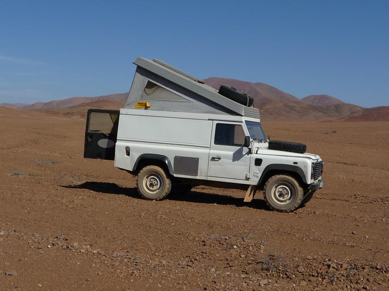

Mal was anschauliches zu Windverhältnissen in Patagonien
Ist ca. 9 beaufort. Normales Wetter kein Tiefdruckgebiet. Da hat man beim Gehen schon leichtere Schwierigkeiten...
