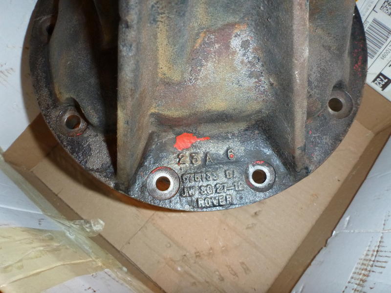

Robert wollte das schon ins Altmetall geben...
Das ist ja wohl ein Landrover Diff. Nur wie finde ich raus was es für eins ist und ob es in die Vorderachse meines TD5 Bj 2000 passt?
BeitragVerfasst am: 21.07.2011 17:28:43    Titel:
Steht nirgends im Guss die Teilenummer?

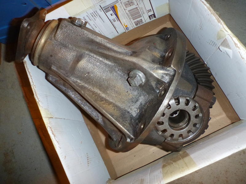

Es hatt 10 Splines ist also fuer ne altere model oder du sollst die stechachsen auch wechselen. (oder irre ich mich ? )

aber wie ist es wenn ich da z.B. eine Sperre einbaue? Sind Gehäuse und Kegel-/Tellerrad kompatibel?

Glaub ich wohl.

Ja sind Sie.
DU kannst eine 24 Spline Sperre in ein 10 Spline Diff reinsetzen.
Was mich irritiert ist die zusätzliche Einfüllschraube.
Bevor du da rumwerkeldt vielleicht mal Tragbild und so kontrollieren, nicht, daß es eingelaufen ist.

Und erst die ubersetzung (?) checken ! Man muss doch kein unterschied zwischen vorne und hinten haben.

das Diff gehäuse ist eines aus einem ALTEN range oder einer serie 3.
die hatten die einfüllschraube für das öl im Diff gehäuse und nicht im deckel.
würde mich wunder wenn die Verzahnung passt oder/und die übersetzung.
