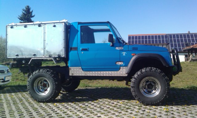

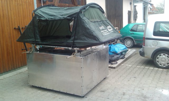

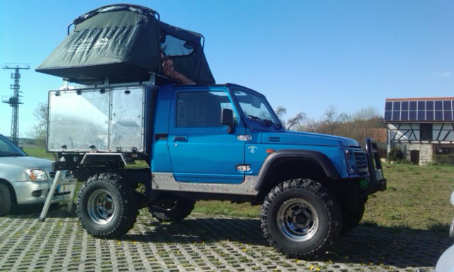

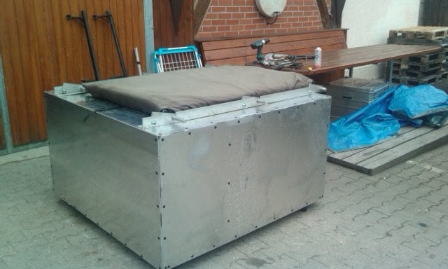

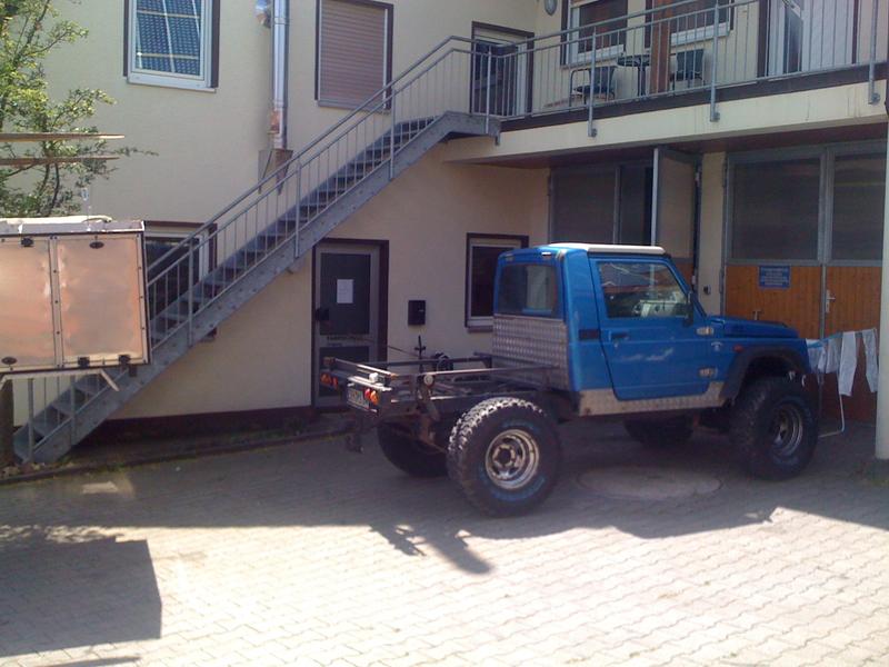

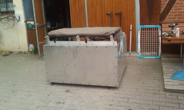

Da es mit meinem Pickup auch öfters zum Campen gehn soll hab ich angefangen einen kleinen Koffer zu basteln.
Der wird so wie die Pritsche auf 4 Kugeln gesetzt. Pritsche runter - Koffer drauf.
Stahlgerüst mit Alublech verkleidet. 2 Klappen, eine große für Gepäck, eine kleinere fürn Hund.
Obendrauf Oasis-Dachzelt mit Eigenbau-Aufstell-Mechanismus Hau mich, ich bin der Frühling
Innen wirds noch gedämmt und fürn Hund für ausreichend Belüftung gesorgt.
Klappen hab ich heute gebaut und eingepasst. Warte jetz noch auf meine Klappenschlösser dann setz ich ihn mal drauf.

Ausbaustufe 1 abgeschlossen.
Hundeausbau folgt....

Hast du noch Bilder mit der Pritsche und wie sie gelagert ist?

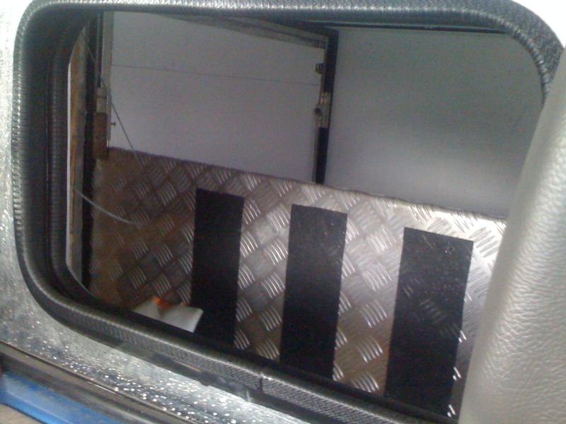

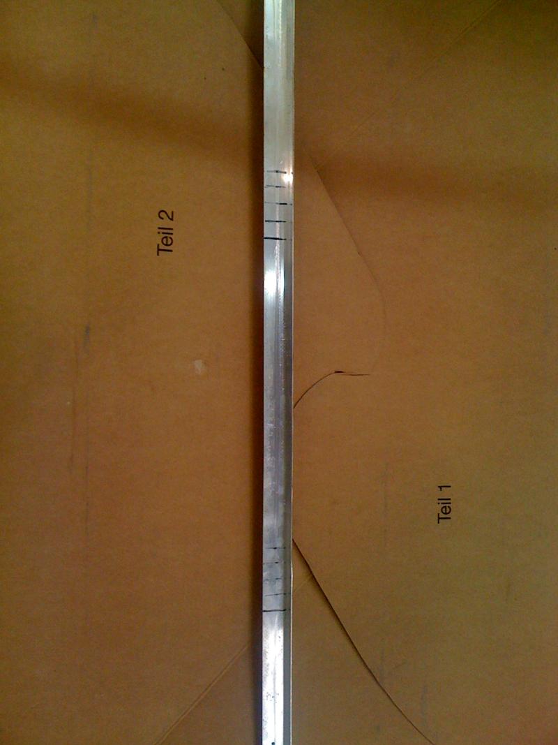

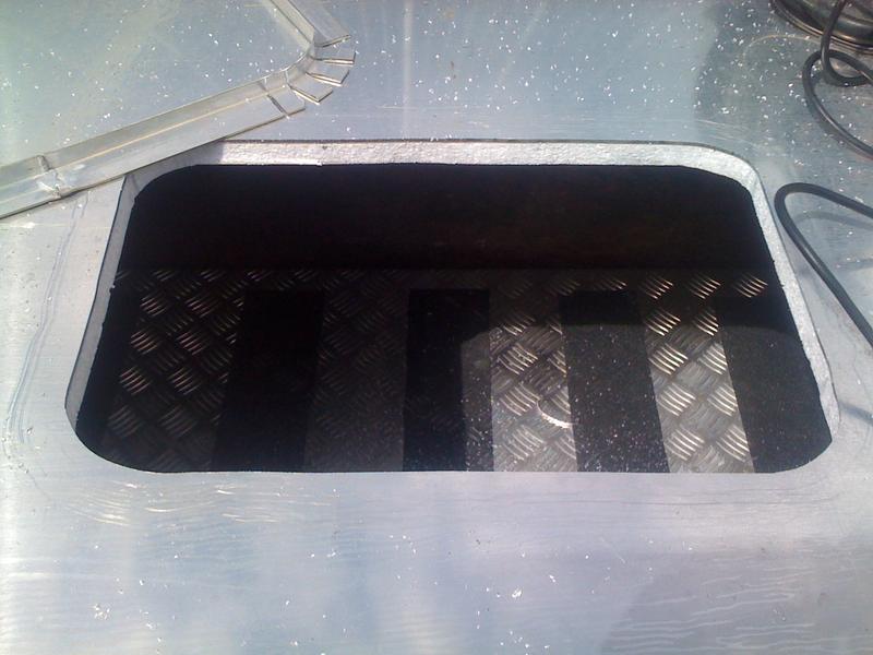

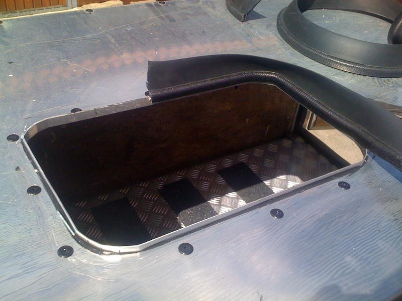

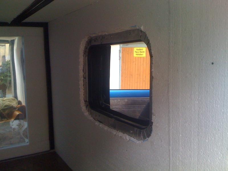

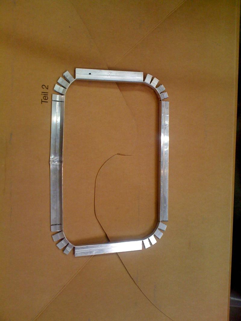

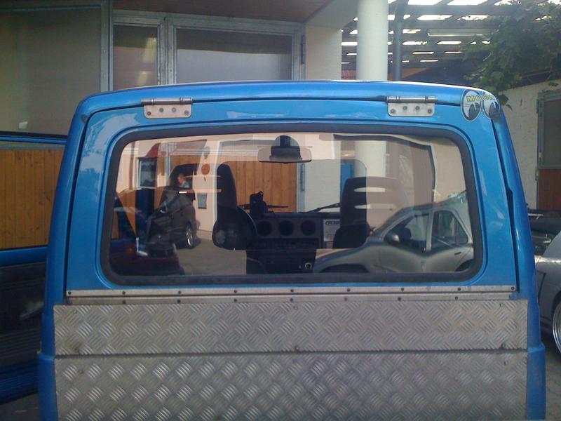

Kleiner Zwischenbericht:
Der Hunde-Camping-Ausbau nähert sich seiner Fertigstellung. Inzwischen wurde er mit 2cm Styropor gedämmt und mit nem Fenster und Lüftungsgitter versehen.
Gestern hab ich einen Durchbruch zum Fahrerhaus gezimmert. Damit das Hundilein nicht so allein im Koffer ist.
Alurahmen gebaut:
Koffer runter:
Stichsäge angesetzt:
Rahmen von innen verklebt und genietet und Dichtung montiert:
Macrolonscheibe angefertigt und eingebaut:
Kofferansicht:
Fahrerhaus:
