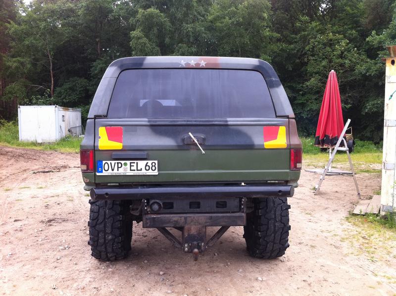

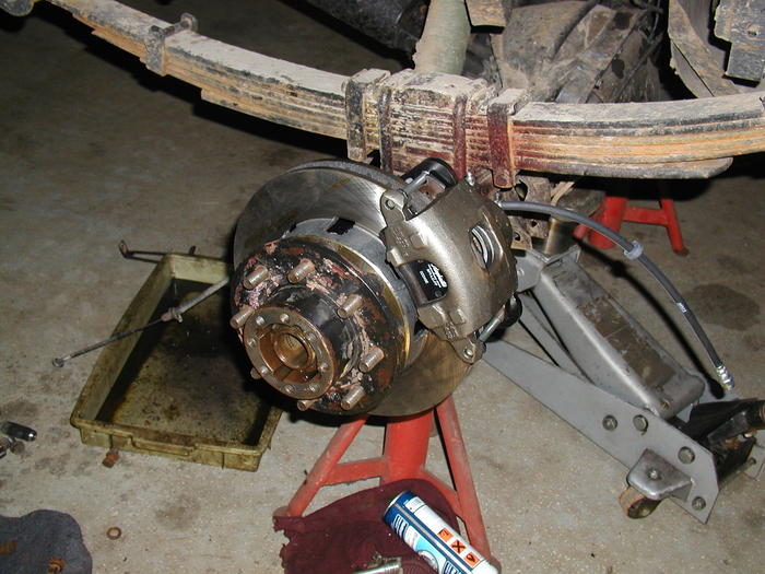

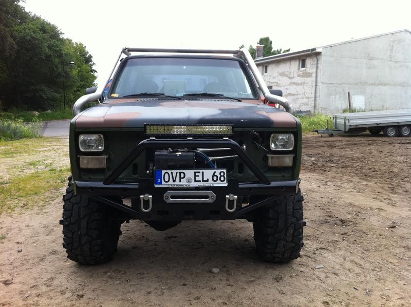

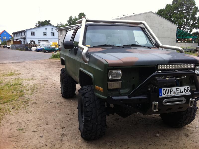

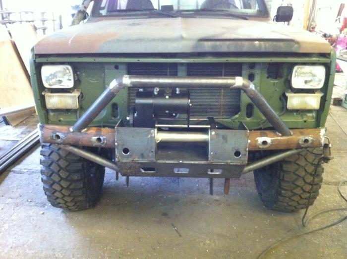

Hi
Hier mal mein Neues Projekt.
K5 8 Loch Achsen+ 100% Sperre vorne und hinten
6,2 Diesel +Turbo
Doppelmotorwinde von Tibus
39x16,5 Bogger im Gelände sonst 38,5x16 Maxxis
Scheibenbremse hinten
1 Einsatz bei der Pommerania 6 Platz in der Touristenklasse nur zum Testen (mit Getriebeproblemen)
Jetzt neues Getriebe 4l80e full manual shift
Bin gespannt wie es Läuft!
Morgen noch die Kardanwelle kürzen und dann alles einbauen.
Am Freitag geht es nach Darlowo-Polen zum Militärfahrzeugtreffen.
Ich hoffe der K5 Läuft sonst fahre ich mit dem Suburban.

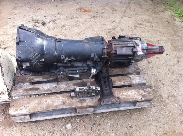

BeitragVerfasst am: 20.06.2011 10:08:00    Titel:
Der Halter zwischen Automat und Verteilergetriebe hat ohne Änderungen gepasst? Das NP 208 ist das aus einem Army K5/PU?
Ist die Wandlerüberbrückungskupplung noch schlatbar? Geht das auch manuell?
beach-power
Wohnort: Seebad Ahlbeck
...und hat diesen Thread vor 5431 Tagen gestartet!
1. Suburban:Blazer K5: VW Amarok
BeitragVerfasst am: 20.06.2011 13:12:41    Titel:
Der Halter muss abgedreht werden.
Das Getriebe ist umgebaut.
Keine Elektrik!
Du kannst alle 4 Gänge einzeln schalten.

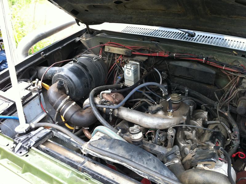

BeitragVerfasst am: 29.06.2011 20:46:08    Titel:
Der Turbo ist jetzt ca. 2000km gelaufen und kommt von Ebay.
Ich mache mal ein Bild vom Motor.
Das 4l60e läuft Super.

BeitragVerfasst am: 30.06.2011 15:19:25    Titel:
hast jetzt ein 4l60 oder 4l80 verbaut?? kannst du mal bilder der sattelhalterung hinten machen???

BeitragVerfasst am: 11.07.2011 21:46:21    Titel:
Interessant wäre es mal zu wissen, was man alles braucht für so en Turbo-Umbau. Was für ein Turbo, was kommt da in Frage und was mann noch so an Teile dafür braucht!
