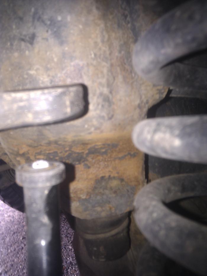

Oder passiert dann immer das... Ich fass es nicht!
BeitragVerfasst am: 22.07.2011 16:04:49    Titel:
Das Schlimme ist nicht die abgerissene Koppelstange, sondern der ggf. schon ältere Riss im Panhardstab-Bracket. Der ist ab sofort lebensgefährlich und das Fahrzeug sollte bis nach der Reparatur nicht mehr auf öffentlichen Straßen bewegt werden! Obskur
Patrick.Ghys
Wohnort: Stolberg
...und hat diesen Thread vor 5567 Tagen gestartet!
1. VW T5.2 Seikel Camper
2. Honda MB 50
3. Yamaha XJ600N
BeitragVerfasst am: 22.07.2011 16:06:19    Titel:
Schei****...
Darf man den Riss saubermachen, einkehlen und ne schöne dicke Naht drauflegen?

BeitragVerfasst am: 22.07.2011 16:09:13    Titel:
Patrick.Ghys hat folgendes geschrieben:
Schei****...
Das Material ist eh schon geschwächt. Würde vorschlagen, dass (die Naht) gleich mit einer leichten Verstärkung zu kombinieren oder ein HD Bracket zu verbauen mit besserem Panhardstab. Mir ist das nämlich auch passiert. Ja

BeitragVerfasst am: 22.07.2011 16:15:51    Titel:
Da hab ich garnix von gemerkt. Meine Güte, dachte eben noch, wie glücklich ich mit meinem Granny bin, dann sowas...
Wo suche ich denn noch nach rissen? Erschreckend!

BeitragVerfasst am: 22.07.2011 16:18:05    Titel:
Dieses Bracket ist schon exponiert dafür. Ne andere Suchstelle fällt mir grad gar nicht ein. Also keine Panik Knuddel

BeitragVerfasst am: 22.07.2011 16:21:40    Titel:
Unsicher
den stabi hab ich mir am wrangler damals auch abgerissen... passiert Supi
zum bracket: erstmal schweissen, wenn du damit fahren musst und dann ein hd braket mit hd panhard bestellen Winke Winke
alles andere wird ein krampf

BeitragVerfasst am: 22.07.2011 17:37:01    Titel:
wo zum geier siehst du auf dem foto nen riss?? Obskur
Ja, so ein Panhardsstab-Bracket ist mir auch schon abgerissen von der Achsaufnahme, da reicht schon ein Feldweg, war vielleicht auch schon ein Riss, hatte aber vorher nix gesehen...
Aber bei mir war´s an der Hinterachse, das auf dem Bild hier ist doch ne Vorderachse, oder?

BeitragVerfasst am: 22.07.2011 19:27:02    Titel:
Entwarnung!
Nach ein bisschen Drahtbürsteneinsatz war der Riss auf einmal weg...

BeitragVerfasst am: 22.07.2011 19:34:03    Titel:
Sehr geil - Was war es? Echt nur dreck? Unsicher

BeitragVerfasst am: 22.07.2011 19:42:51    Titel:
Das war Lack, der genau an der Kante abgeblättert war.... puh!

BeitragVerfasst am: 22.07.2011 19:44:25    Titel:
Gut, dann widmen wir uns jetzt der zweifelsfrei abgerissenen Koppelstange rotfl
Wieviel Lift hast Du?

BeitragVerfasst am: 22.07.2011 20:37:32    Titel:
2" - spielt das ne rolle?
Hab mir die Strecke mal angeguckt. Da war ein ca. 25cm hubbel... :(
