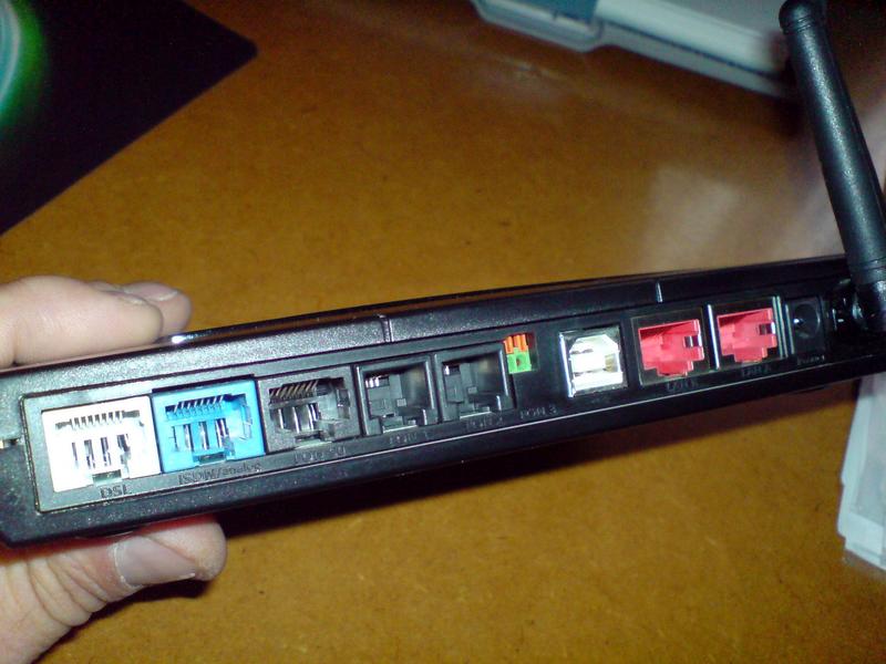

Hallo Wilfried, woran erkenne ich Laie einen ISDN Anschluß ?
Auf der Rückseite ist ein Anschluß wo ISDN/ANALOG draufsteht. Meinst du das ?
Gruss Jörn
...das Wetter war vor uns da !
BeitragVerfasst am: 20.07.2011 10:06:32    Titel:
Björn ohne B hat folgendes geschrieben:
Gruss Jörn
Der ISDN-Tel.stecker hat auf alle Fälle ne völlig andere Form wie analoge Tel.stecker, guck mal, ob der ISDN-Steckplatz anders aussieht als der/die Analog-Steckplätze!

BeitragVerfasst am: 20.07.2011 10:23:21    Titel:
BeitragVerfasst am: 20.07.2011 10:49:29    Titel:
Die Anschlüsse scheinen wie bei meiner FritzBox 7270 zu sein (zumindest die Anschlüsse, die ich brauch), wenn dein Teil noch funktioniert, dann her damit!
