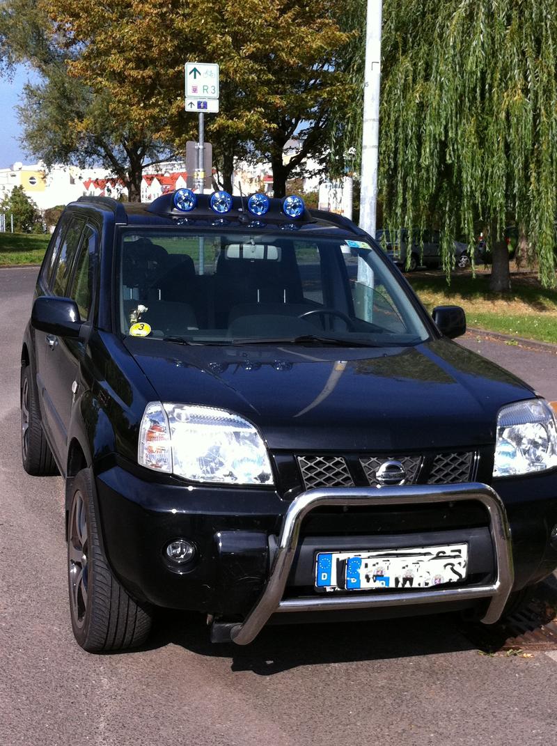

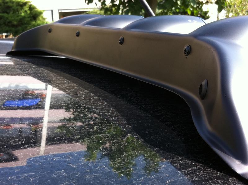

Hallo, hat jemand von euch hier die Dachlampen von www.direct4x4.de ( Dachlampen im ABS Gehäuse ) auf seinem X-Trail?Wenn ja, wie habt ihr die festgemacht? Am Gehäuse ist zwar ein Klebeband dran, aber ich kann mir schwer vorstellen das dies hält. Am besten wären natürlich Bilder..

Karosseriekleber und/oder verschrauben. Abgesehen davon sind das universelle Teile, die erstmal der exakten Dachwölbung angepasst werden müssen, zudem ohne Zulassung und wenn es die sind, die ich meine, auch von hinterfragenswerter Qualität ;-) Wenn Du es richtig machen willst, nimm einen Querträger (Dachgepäckträger), zieh Kabel durch den Kofferraum oder nimm elegant einen Magcode Stecker durchs Dach und schraube gute Lampen drauf. Hatte so 4x100W Hella Pötte drauf - Luftwiderstand, Tiefgaragen, Äste und Fahrgeräusche haben mich aber zu Front-Zusatzscheinwerfern umsteigen lassen: http://www.nissanboard.de/thread.php?threadid=134112&threadview=0&hilight=es+werde+licht&hilightuser=0&page=1

So habe mir mal die Lampen geholt und ich muss sagen, die Teile werden gleich wieder zurück gesendet. Es bewahrheitet sich mal wieder, was nichts kostet taut auch nicht.
Auch wenn ich die Optik von den Teilen genial finde. Aber Verarbeitung ist total bescheiden. Die Lampen sind mit Silikon eingeklebt und wenn die Lampen mal auf dem Dach sind, lassen sich die Lampen ohne Demontage der ganzen Halterung nicht wechseln.
