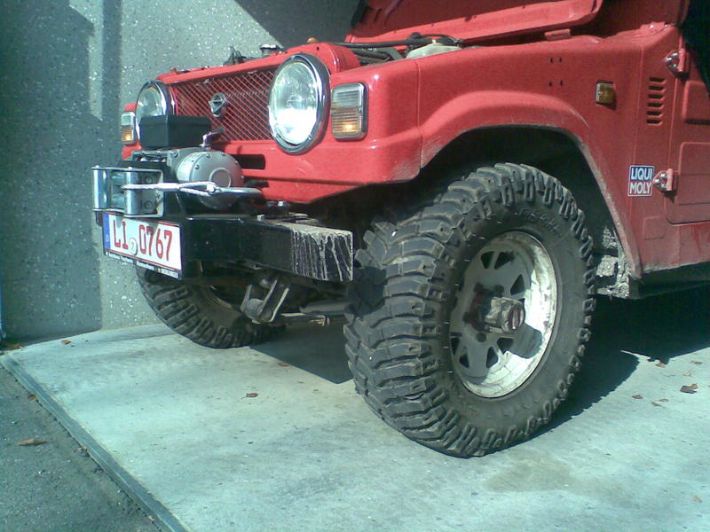

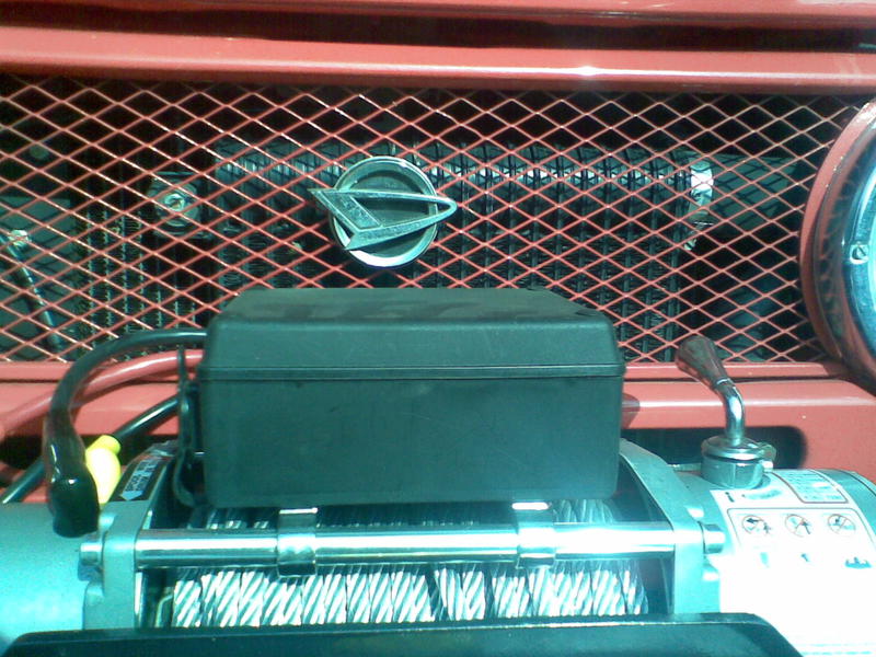

Hier mein Spielzeug.
Daihatsu Wildcat F50 Turbo ez.01/1983

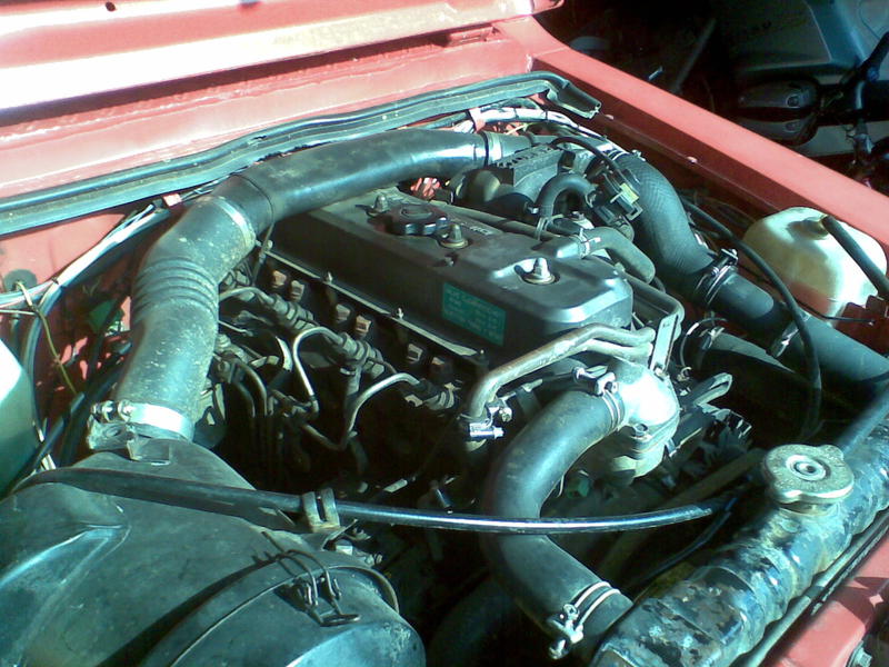

Die Katze hat einen Daihatsu Rocky Motor mit Ladeluftkühler 102 PS, das Getriebe ist vom F60 mit 5-Gängen.
Servolenkung und Innenbelüftete Bremscheiben vorne vom Rocky.
Die Achsen sind vom F50 und sind jeweils mit Schwarz Sperren versehen.
Rothfuchsseilwinde mit Funkfernbedienung Zugkraft 5,9 t, Windenstoßstange Eigenbau,Drehzahlmesser und E-Lüfter.
Reifen MT 30x9.50,Fahrwerk original da am besten.
Ps. Fahrzeug eventuell im Frühjahr zu verkaufen wegen Zeitmangel mit diversen Ersatzteilen.
Kann gerne Bilder zumailen

wie hast Du das Platzproblem Servolenkung/Lichtmaschine gelöst??
Gruß aus dem Ruhrpott,
Armin
Titel:
Verbrauch kann ich schlecht sagen da ich vielleicht auf drei Tankfüllungen im Jahr komme, ich denke 8-10 Liter auf 100.
Habe erst den Motor mit Lichtmaschine eingebaut dann die Servo, beim Kühler habe ich den untereren Kühlerstutzen geändert.
Für einen Schrauber sollte es kein problem sein der Umbau .
