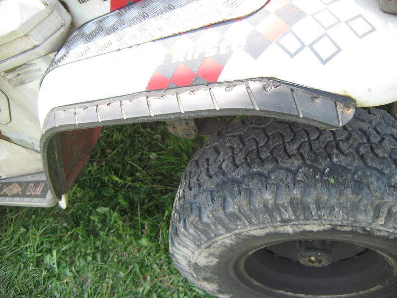

Entweder wegschneiden, so dass nur die Lauffläche übrig bleibt. Im Zweifelsfall sorgt aber die "Rest-Rundung" vom Übergang zwischen Karkasse und Lauffläche für einen besseren Schutz vor wegfliegendem Schlamm und Schotter.

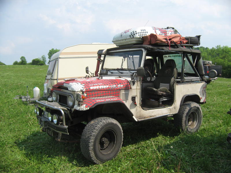

Edit: Ich wusste doch, dass bei den Sontra 2011-Bildern was dabei ist:
Alle sagten: Das geht nicht. Dann kam einer, der wusste das nicht und hat's gemacht.

BeitragVerfasst am: 04.08.2011 20:21:40    Titel:
Das war der Jeep von dem mobilen Sattler, oder? Da sah man nix von der Karkasse, das sah richtig gut aus.
