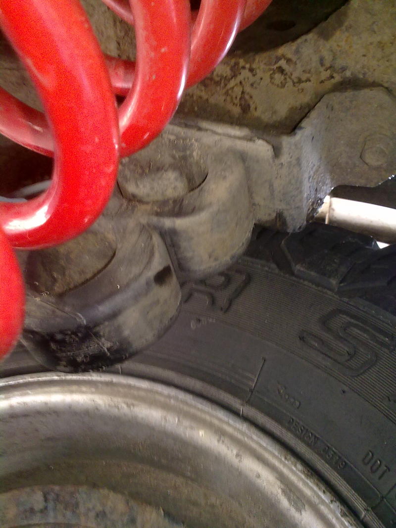

Wie sinnvoll wäre es ohne diesen Gummipuffer offroaden zu gehen?
Nein - du kannst dir damit ganz schnell deinen nagelneuen Stoßdämpfer ruinieren, weil dieser dann als Endanschlag für den Federweg dient - und dafür sind diese in der Regel nicht gebaut.

BeitragVerfasst am: 26.07.2011 10:20:49    Titel:
also ich bin 5 jahre ohne die Begrenzer hinten rumgefahren, und das hatte nur den vorteil das er so weit einfedern konte, das die reifen im radkasten schleiften
gruß

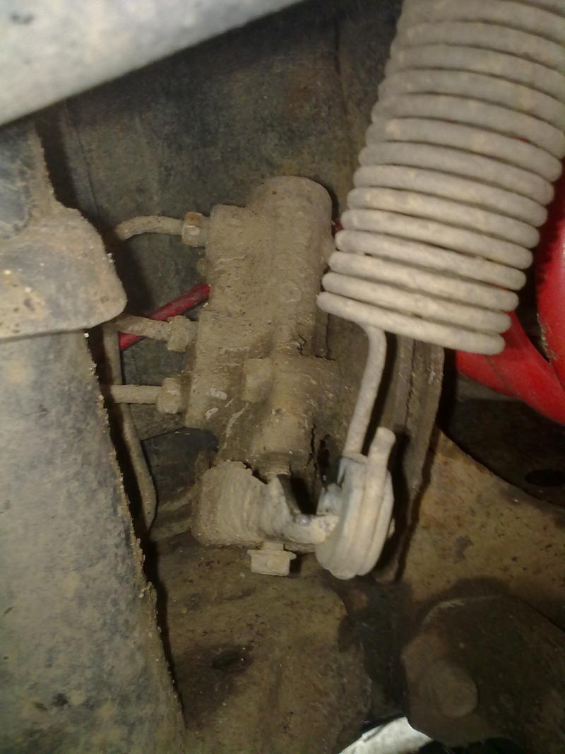

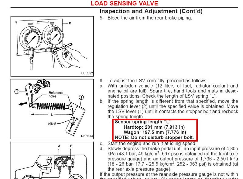

Zu deinem Bremskraftregler:
Ich habe Load Plus Zusatzfedern dran, dazu musste ich auch zur Eintragung eine Justierung des lastabh. Bremsdings nachweisen.
Mein Nissanhändler hatte sich bereiterklärt, es musste aber erst von irgend 'ner Nissanhauptvertretung so eine Bremsdruckmessuhr, wie oben im Werkst.buch abgebildet, zur Ausleihe bestellt werden.
Ich dachte schon, das kann ja was werden, ich kann nämlich keinen großen Unterschied feststellen, egal wie stramm oder lose die Feder eingestellt ist.
Zum vereinbarten Termin war die Messuhr dann aber nicht da, so haben die meinen, ähnlich wie auf Stefans/El Ches Bildern, höhergesetzten Federhalter begutachtet, die eingestellten Abstände grob kontrolliert, auf dem Bremsenprüfstand die unbeladene Bremswirkung für gut befunden und mir eine Bescheinigung der ordnungsgemäßen Funktion ausgestellt. YES
Die geforderten Abstände der Federlänge "L" sind bei mir auch auf einem Aufkleber anf der Beifahrertür, ist aber auch LKW.
Kannst deiner Werkstatt ja mal diese Vorgehensweise vorschlagen, müssten die auch in Ihrem Werkst.handbuch haben.
Für meinen MD21 ist im WHB noch eine Anleitung für einen Test für den mit 100kg beladenen Zustand, geht offenbar aber auch ohne.
-Und NICHT am Regler und der Begrenzerschraube rumschrauben!!
Berichte mal was sie sagen!

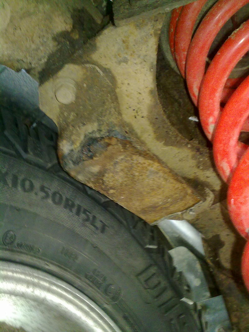

BeitragVerfasst am: 27.07.2011 22:37:52    Titel:
Die Achsanschläge fallen mit der Zeit alle ab, das ist normal.
Sind ja nur verklebt, und der Rost unterwandert die Stelle mit der Zeit mehr und mehr.
Irgendwann ist nix mehr da was noch halten kann...
