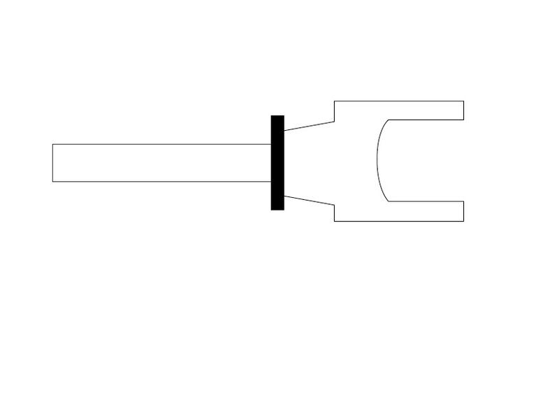

... wie kann das sein? Gibt es verschiedene Übergänge von Achswelle zu Kreuzgelenk?
Wenn ich die Dichtungen eingesetzt habe und die Achse stecken will, dann fehlt mir 1cm. Obskur

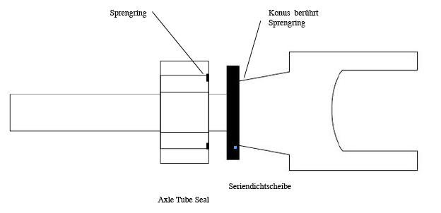

Mir ist nicht bewusst, dass das HD-Achsen wären. Vielleicht haben andere 90er, 91er auch solche Achsen.
Der schwarze Plastikring entspricht im Durchmesser den Axle Tube Seals.
Ich hoffe man erkennt wie wuchtig der Übergang zum Kreuzgelenk ist.
Der berührt beim Einsetzversuch den Sprengring über der Gummidichtung.

Den Plastikring der auf der Welle sitzt und für die original "Abdichtung" sorgen soll hast aber schon runter geschnitten oder?

Aber klar doch. Der Ring ist ab und die Welle geht nicht rein.
Wellen abdrehen ist nicht...
