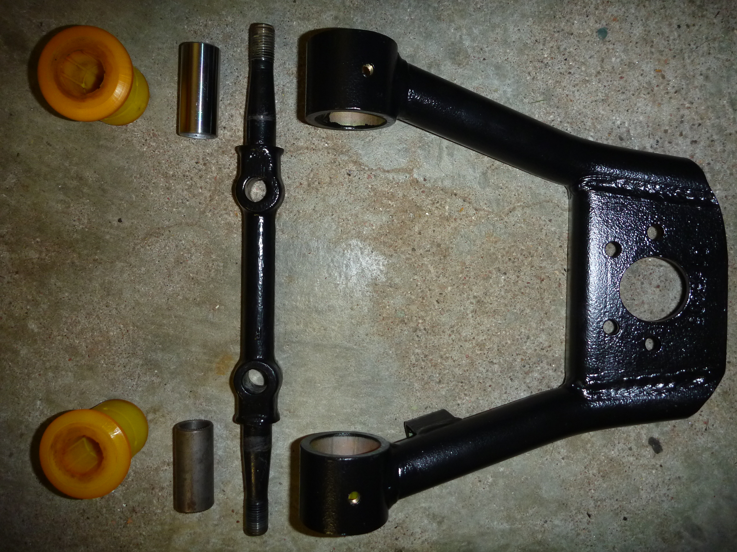

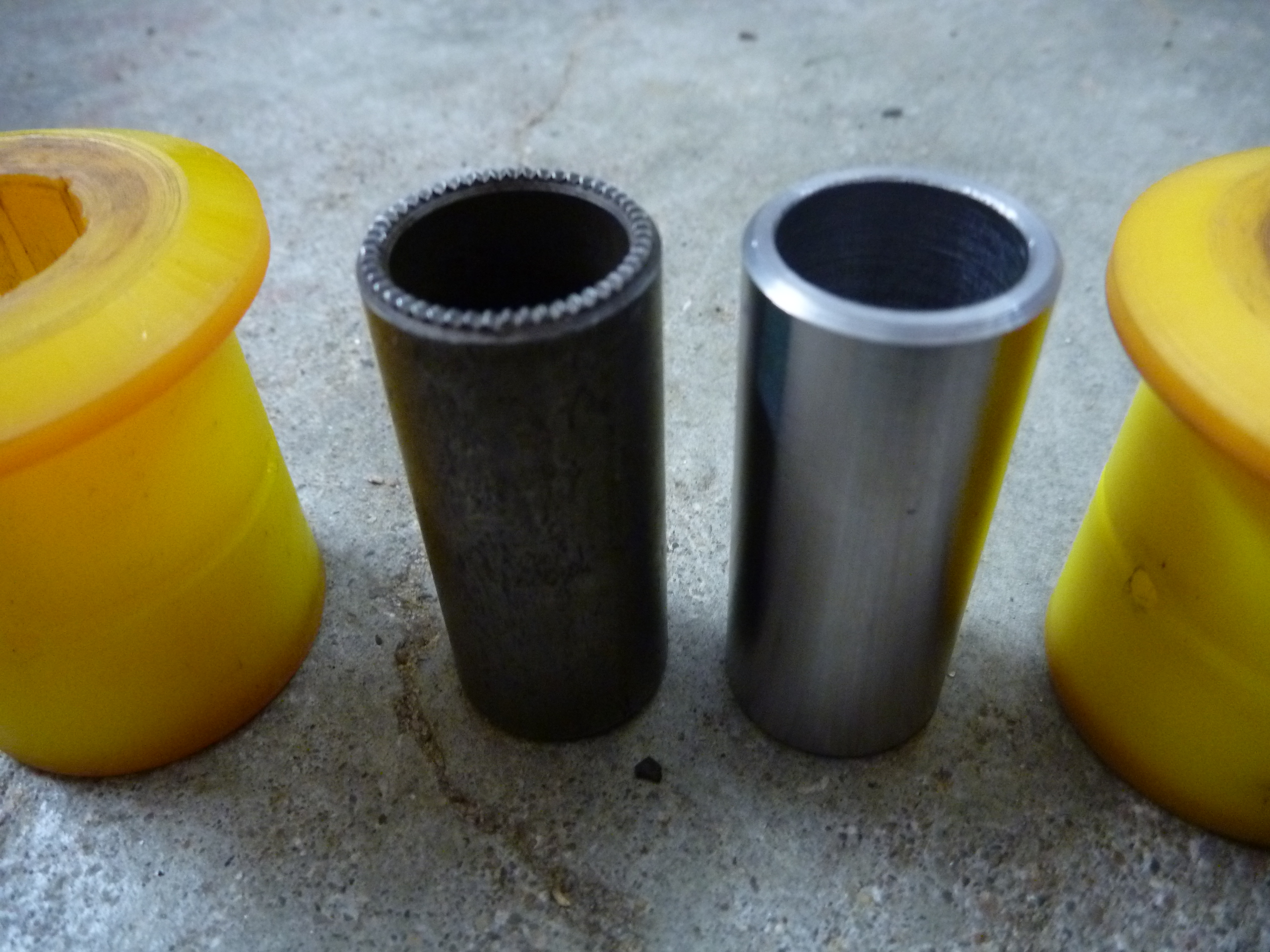

wenn wir schon mal beim ChromNickel Stahl sind, hab ich da eine kurze Off Topc Frage wenn erlaubt Unsicher Winke Winke Wie sieht das ganze eigentlich aus mit einer Fahrwerksbuchse? Also Beispiel am oberen Querlenker einer Einzelradaufhängung wie sie beim Terrano /MD 21 oder ebem dem Yps üblich ist.
Wäre das negativ zu beurteilen?
Linke auf den Bildern ist die Orginalbuchse, rechts das pedant in VA.Sind damit irgendwelche negativen eigenschaften zu erwarten? Meiner Meinung nach nicht da die Busche selber eh nur auf 1 cm breite auf der Achse liegt, da diese konisch zuläuft der Rest ist nicht unterstützt(was man sich dabei gedacht hat ist mir auch noch immer ein Rätsel aber vielleicht kann das einer von Euch lösen?) Und kann mir einer erklären wozu die Orginalbusche so gezackt ist? Ich dachte da an eventuelle Reibungsminderung an den Anschlagscheiben(sind nicht auf dem Bild)
Grüße norskgutt

Die Zackungs dürfte dafür sein, dass die Buchse im Schäkel / Aufnahme / Beilagscheibe sich festfrisst und nicht bewegen kann. Unsicher
Edelstahl hier ist OK, aber es ist mit Kontaktkorosion zwischen der Buchse und der unedleren Schraube zu rechnen. Hier gut Fett oder Kupferpaste etc mit rein.

ich würde sagen das die "konität" damit zu tun hat das die buchse trotzdem dem verwinden des fahrwerk folge leisten kann ohne zu brechen oder beschädigt zu werden
technisch ist die aufhängung doch schon für ruppigen betrieb ausgelegt... klar trotzdem noch n kompromiss aber dennoch gut stabil und komfortabel -ich finds gut YES
