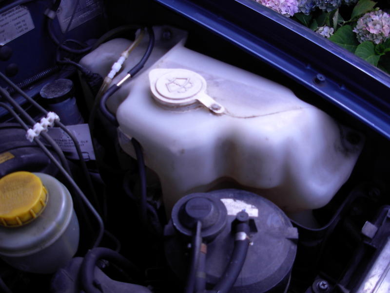

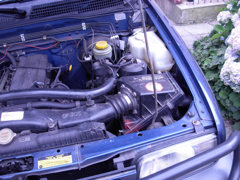

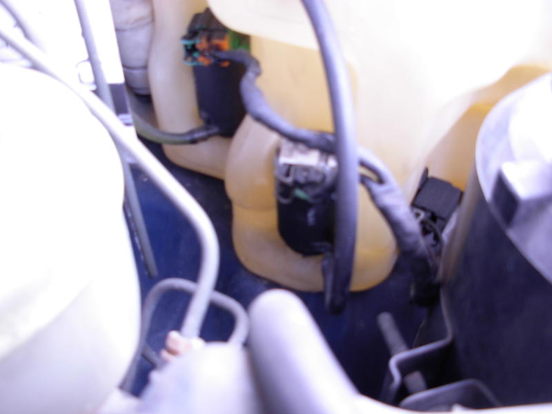

nein kotflügel muß nicht ab du brauchst nicht mal den behälter abschrauben
ich mach mal ein foto von meinem behälter dann kannst du ja sagen ob er bei dir auch so ausschaut und an der selben stelle sitzt
torsten66
Wohnort: Bielefeld
1. Nissan X-trail ( T31) Bj.2010
BeitragVerfasst am: 29.07.2011 16:17:56    Titel:
hier mal die bilder
sind sogar 3 pumpen 1. Scheinwerferreinigung
2. Frontscheibe
3. Heckscheibe

BeitragVerfasst am: 29.07.2011 23:26:28    Titel:
moin,
also zwei der drei pumpen habe ich gefunden, sind aber nicht so frei wie bei dir, ich seh die (komm aber nicht richtig ran) wenn ich die Plastikverbreiterung weg mache und das Plasik (den Spritzschutz im radkasten) auch.
aber wie gesagt, ran komm ich so nicht.
sieht also auch anders aus als bei dir traurig
jetzt aber was anderes, wenn der behälter zwei Pumpen hat, bei mir gehen ja beide funktionen nicht, also weder hinten noch vorne.
heisst es liegt nicht an der Pumpe...
wie schon gesagt habe ich aber auch nur EINE sicherung gefunden die etwas mit "wash" zu tun hat und das ist eben die "Lampwash".
weiss jetzt echt nicht wie ich weiter suchen soll. kanns auch am schalter im Lenkstock liegen? oder müssten die wischer dann auch keinen Kontat bekommen? die gehen an wenn ich die "Pumpfunktion" betätige Ja
Gruß Erik
