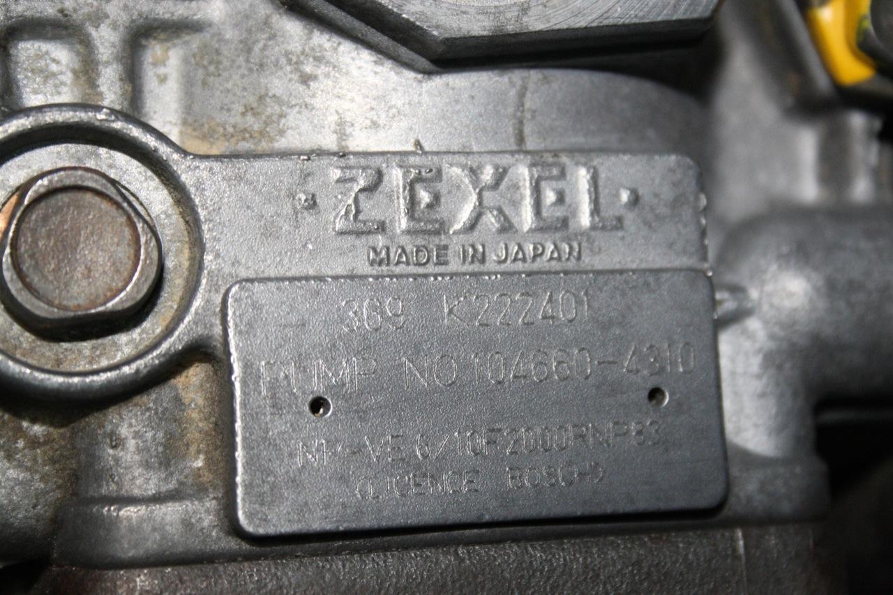

Ich bin morgen abend ab ca. 19 Uhr wieder im Büro, dann könnte ich Dir die entsprechende Nummer aus dem Katalog suchen.
Schick mir mal den Pumpentyp, oder wenn greifbar, die Zexel-Nummer der Pumpe.

BeitragVerfasst am: 18.08.2011 18:07:42    Titel:
Klasse!
Sehr nett von dir.
Hier mal das Typenschild:
