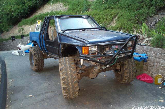

habe da mal was zusammen gebraten .meinvorbild ungefähr so ,ist zwar
kein suzuki aber was sollst . für mein projekt SUJEE käfig ist ja schon in arbeit und neben bei mal eine stoßstange gemacht .
vorbild idee dafür .
meine vorstellung
fest
von der seite die rohrenden werden noch verschloßen ,ist doch klar .
konnte mann später als lüftkessel benutzen für die arb sperren.
nun noch nicht ganz fertig bin am überlegen ob ich die verstärkung
nach hinten brauch oder doch lieber kleine rohre anschweiße .oder blechkeile
in 5mm .
stabiel genucht ist es jetzt auch schon finde ich .
und nun macht mich nieder das es nix taugt was ich da wieder mache . Grins
für meine sujee projekt .

Ich wèrde die seitlichen Rohre auch dranmachen da es sonst doof aussieht. Meine Meinung..
aber sonst finde ich es ne klasse Idee, sieht schon mal sehr gut aus Perfekt
mfg
Eric

Hier ist das Spidertrax Pendant, nur mal so zur Inspiration Vertrau mir
mfg
Eric

Für das Teil brauchst ja verstärkte Federn auf der VA Hau mich, ich bin der Frühling

Mit der Winde drin würde eine Zusatzlage bestimmt nicht falsch sein Vertrau mir

danke . ich werde morgen mal dünne rohre ran halten .
oder eins biegen und ohne es zuzerschneiden von hinten ran schweißen .
ich mach dann fotos um eure meinug dazu um zuhoren wie es gefällt,
super bild an einer Winde hab ich auch gedacht , federn werden auch andere
reinkommen , YES schon wegen dem stärkeren motor ,mal sehen was ich zu kaufen bekomme . Unsicher
wenn ihr noch bilder habt ,her damit . Knuddel

Da mache ich mir auch gerade Gedanken drüber.
wenn ich den Vitara Motor reinbaue, meine Stoßstange die ich mir baue wird auch nicht gerade ein Leichtgewicht und dann noch ne Winde Obskur
Meine Idee war ja die Winde hinter die Sitze zu Platzieren um nach Vorne und Hinten ziehen zu können, jedoch will ich Vorne dass das Seil mittig rauskommt, was aber leider nicht méglich ist Unsicher

Sieht super aus, ist sowas TÜVbar??
Eher nicht oder?? Unsicher

glaub nicht ,brauch auch nicht Supi fun sujee sj410 Ja
und mein anderer winchbumber hatt sich der tüv angeschaut und nix
gesagt .

Ist zwar für den Jimny aber, passen tut sie auch an den Samurai
Op das haltbar ist
Hau mich, ich bin der Frühling vor allem bei den Reifen und Achsen Nee, oder?

so hab mich für dünne rohre entschieden .
noch einwenig mit der flex glatt machen , aber nicht mehr heute .
