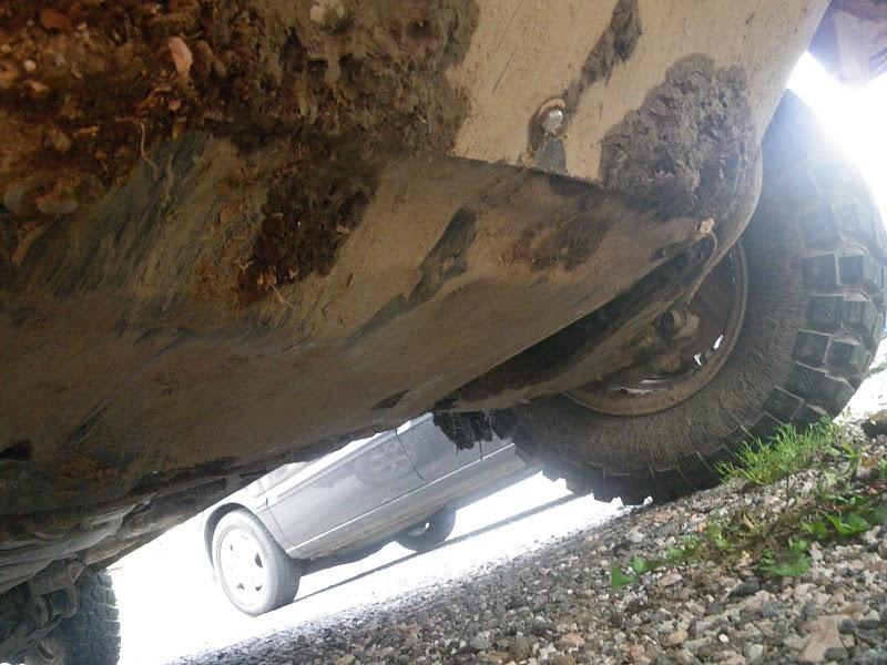

2mm Stahl sind schon recht dünn, wobei "ein zu starker Unterfahrschutz den Rahmen in Mitleidenschaft ziehen könnte, da die auftretende Energie immer absorbiert und nicht unkontrolliert in andere Bereiche übertragen werden soll." - laut Hersteller auf Anfrage nach einem dickeren Stahlunterfahrschutz.
3mm Stahl nach dem ersten Geländeausritt:
Grüße
Reinhard
