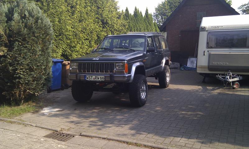

für meine neuen Dotz Dakar benötige ich ja andere Verbreiterungen, da nur die Lauffläche abgedeckt wird, und das so knapp ist das mir das keiner so eintragen möchte.
Nun habe ich in der Bucht diese hier entdeckt und wollte mal horchen ob da schon jemand Erfahrungen mit diesen Polenplagiaten gesammelt hat.
Oder gibt es alternativ eine Art Gummi-Lippe die an die Originalen Verbreiterungen eingeklipst werden können?
So sieht es derzeit aus...
Uploaded with ImageShack.us

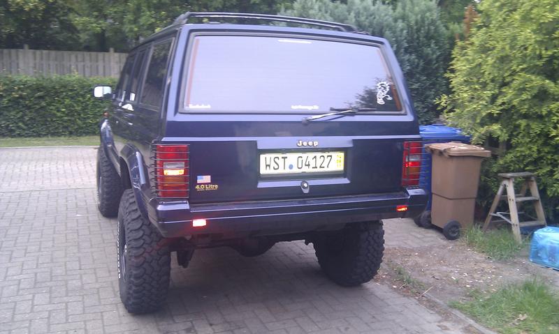

Um die zu montieren mußt Du hintere und vordere Radläufe bearbeiten ( Schneiden) das würde ich mir bei Deinem wirklich schönen XJ überlegen!Es gibt Universal Gummi Lippen zum aufsetzen!
Hier nen Beispiel so hab Ich,s gemacht ! 31x10,5x15 auf 8x15 ET-19
Gibts bei ASP und anderen Schop,s

Ich würd bei dem schönen Wagen auch zu Gummilippen tendieren, diese Bushwacker Dinger sehn mit 30 oder 31iger
auch nicht wirklich stimmig aus. Irgendwer schrieb hier mal was mit Eigenbaulippen aus Förderbandgummi.

Gummilippen erscheinen mir auch erstmal als einfachste Lösung... Und zur Not kann ich die ja nach dem eintragen wieder ohne sichtbare Spuren entfernen.
Hatte auch schon kurz bei ASP geguckt, aber keine Universalverbreiterungen gefunden. Werden die denn alle verschraubt, oder gibt es auch welche die man zwischen Spritzschutz und Verbreiterung klemmen kann?
Da werd ich heut Abend mal die Shops durchstöbern, damit die Reifen auch nächste Woche im Schein stehen.
Musste eigentlich auch schon mal einer Schmutzfänger für den TÜV montieren? Eine von den vielen Prüfstellen die ich diese Woche angefahren hab, wollte nämlich ganz nach Vorschrift eine Abdeckung der Lauffläche ab den 15cm über Reifenmitte haben. Und bei den Hinterreifen reicht die Karosse gar nicht so tief... Aber zu denen fahre ich nächste Woche bestimmt nicht Hau mich, ich bin der Frühling

Die Verschraubungslöcher sind hinterher kaum sichtbar da über dem Reifen verschraubt wird bei den Gummi Lippen!
Hier mal Fotos und bei Beiden ist alles eingetragen !Keine Schmutzfänger!

Denke ich bin in der Bucht fündig geworden 4 x 140x2cm für 98€ oder 4 x 140x5,5cm für 114€. Auf dem Bild oben habe ich auf der HA noch 2x 30mm Spurplatten drauf. Denke da werd ich mir gleich das breitere bestellen und mir die Spurplatten auf der VA auch mit eintragen lassen. Hier noch der Link.

Sind 7x15 ET5, mit den Platten sind das dann ET-25. Wenn es nach mir ginge bräuchte ich gar keine, deshalb kommen die Lippen danach auch wieder ab. Nur wenn ich mir schon welche dranschrauben muss, dann gleich so breit das ich die Spurplatten vorne miteingetragen bekomme. Da die vorne aber schon ohne Spurplatten überstehen werden 20mm nicht reichen.
