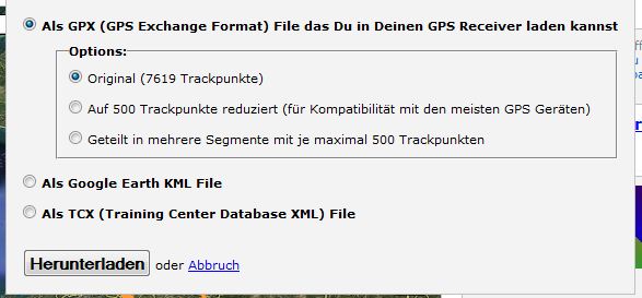

maximal 500 Trackpunkte im 60csx, mit dem Tool von Wikiloc runterrechnen, die Touren dort auf Korsika haben auch immer wesentlich mehr Wegpunkte
