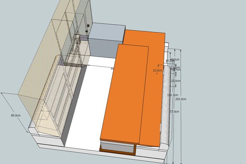

Morgen ist es soweit, ich kaufe meine Liegefläche :-)
Nun, welches Holz ist da empfehlenswert? Sollte nicht zu teuer und nicht zu schwer sein und dazu zweit Leute aushalten.
Masse:
157x46 und 193x70
Die zwei Flächen werden mit Scharnieren zusammen gemacht und zusätzlich abgestützt.
So solls dann aussehen (zusammen geklappt):
Danke für jeglichen Input :)

Ein hartes Laubholz (Eiche, Buche, Esche) wäre sicher schön, verzieht sich aber völlig bei der Fläche und ist zu schwer. MDF quillt auf, wenn es feucht wird, Sperrholz auch. Ich würde eine 19mm Siebdruckplatte nehmen, die ist stabil und hält auch Feuchtigkeit gut aus.
Alle Konstruktionen aus verleimten Massivholz (von Tischlerplatte bis zu zwei Lagen Fertigparkett) sind schwer und empfindlich. Alternativ käme noch was Furniertes in Frage, das muss aber dann wasserfest gemacht werden.

ich würde Dir zu Birke Multiplex raten. Hat sich bei meinen bisherigen Ausbauten bestend bewährt und ist sehr stabil.

19mm dürfte etwas zu dick sein.................15mm reicht völlig aus...........

im Normalfall reichen 15mm Multiplexplatte,

da es gestern im jumbo nix schlaues hatte geh ich heute nochmals los. 15mm siebdruckplatte oder so wirds werden.

Siebdruckplatte ist ja auch Multiplex, halt nur mit einer obersten wasserfesten Schicht. Und ja, 15 mm sollten auch ausreichen.
BeitragVerfasst am: 16.08.2011 09:06:01    Titel:
und die Schnittkanten noch versiegeln. Dann hält es länger.

Wir haben in unserem Santana eine 12mm-Siebdruckplatte eingebaut. Hält locker zwei Personen inkl. Hund aus, ohne sich zu verbiegen. Die Behandlung der Schnittkanten und anderer Stellen, wo die Schutzschickt montagebedingt beschädigt wurde, benötigte viel Zeit, hat sich aber gelohnt - sieht alles noch aus wie neu. Unsere Liegefläche ist ca. 1,5m x 2m, mit einer Abstützung in Längsrichtung (ungestützte Breite ca. 50cm bzw. 100cm). Wir haben auf der Afrikaquerung zwar hauptsächlich im Dachzelt geschlafen, hielten uns aber auch oft auf der Siebdruckplatte auf.

habe mir jetzt 12mm Sperrholz Seekiefer, Verleimung AW100 reserviert. Muss erstmals nur zwei Wochen Pyrenäen aushalten und wie gesagt, geschlaffen wird in der Regel eh im Dachzelt.

AW100 heist Wasserfeste Verleimung (oder halt nur auf schwarze Leimfugen achten, der ist Wasserfest)
Das Holz selber sollte aber noch behandelt werden.
Sperrholz bzw Siebdruck Platten sind nicht immer Multiplex. Sperrholz oder Sidu Platten haben bei 12mm 9 Lagen Holz, Multiplex bei gleicher Stärke wesentlich mehr. Wo durch es stabiler und teurer wird.
