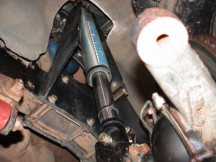

Jetzt wurde alles professionell neu konstruiert. Die Aufnahmen wurden geschraubt gemacht um jederzeit auch mal z.B. auf Doppeldämpfer umzurüsten (ich frage mich nur gerade wieso Grins ).

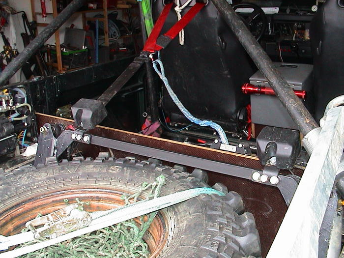

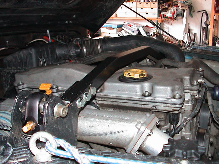

Nachdem die Aufnahmen und die Dämpfer drin waren, kamen noch Achsfangbänder rein, vorne und hinten eine Domstrebe und die originalen Achsanschläge wurden ersatzlos gestrichen! Wir wollen ja maximalen Einfederweg ohne den Schwerpunkt nach oben zu bringen.
Das Ergebnis kann sich sehen lassen: 17cm Einfederweg / 12cm Ausfederweg (1cm Reserve, gegen durchschlagen).
auf dem Bild gut zu sehen: der Kabelbinder zur max. Einfederkontrolle. Noch gut 4cm Restfederweg nach der TAT-Trophy. Kann also der Federweg sogar noch optimiert werden.
