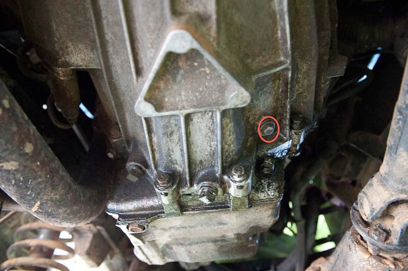

Auf jeden Fall habe ich mir jetzt das WHB angesehen und beschlossen mal die ZKD anzuschauen.
Da hätt ich noch ein paar Fragen dazu:
Beim Zusammenbau ist erwähnt dass der Motor auf OT Zylinder 1 stehen soll, ist das gegeben wenn die Markierung am Nockenwellenkettenrad zw. den beiden farbigen Gliedern der Steuerkette ist? Oder gibts da mehrere Stellungen wo die Kettenrad- und Steuerkettenmakierungen zusammenpassen?
Wie dreh ich dabei den Motor am besten?
Und unter welcher Schraube an der Getriebeglocke verbirgt sich die Kurbelwellenfixierung?
Lt. Zeichung im WHB sollts auf der rechten Seite sein, nach ein wenig Suchen im I-Net hab ich aber auch hinweise gelesen dass es auf der linken Seite ist??
Hier ein Bild, evt. kann mir jemand sagen welche Schraube es ist.
Und kommt da Getriebeöl raus wenn ich da aufmache? (Sprich vorher ablassen, was aber eigentlich im WHB nicht aufgeführt ist).
So, werde dann jetzt mal mit dem abbauen beginnen, hoffe es kann mir jemand bezüglich der KW-Fixierung was sagen :)
Gruss, Markus

Getriebeöl kommt da keins raus, das Schaltgetriebe sitzt hinter der "Glocke".
Bischen was kann aber kommen wenn es vom Motor her Öl in die Getriebeglocke gedrückt.
Sieht aus als wäre dein Kraftstoffdruckregler undicht, wegen der Tropen meine ich.

Die betreffende Schraube habe ich markiert, ansonsten gibt es noch die besagte Stellung der Nockenwelle
(Sichtbar an den farbigen Kettengliedern) und dazu einen Paßstift vorne oben am Motor deckungsgleich
mit der entsprechenden Bohrung in der Welle!
