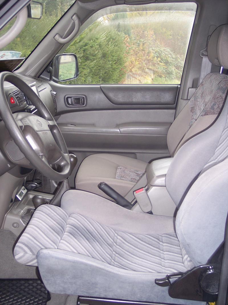

ich hatte im Y60 ein Paar Recaros. Diese hatte ich auf die originalen Sitzschienen montiert (mit 2 Flacheisen)
