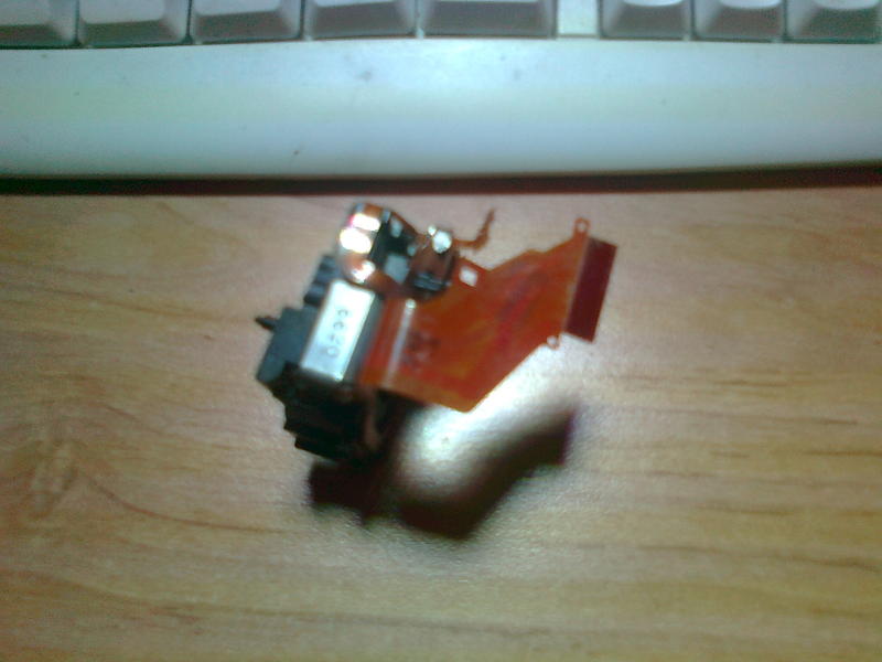

Flachbandkabel mein ich nicht, sorry, hab mich unklar ausgedrückt - das ist im Prinzip ein Stück Plastikfolie mit aufgedruckten Leiterbahnen - das grüne hier:
(sorry, schlechtes Handyfoto).
Wird auch gerne in Laptops und ähnlichem verbaut.

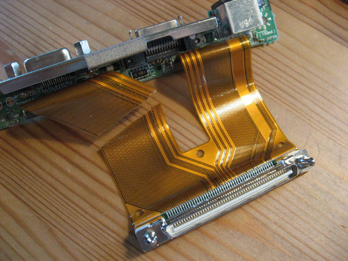

Das kaputte Teil sah so aus: http://www.offroad-forum.de/viewtopic.php?t=17650&highlight=diskettenlaufwerk
Ich glaub ich hab auch einzelne Adern, also Litzen, eines Kufperkabels draufgelötet auf die Bahnen die ich brauchte.
Alle Bahnen zu reparieren wäre wohl nahezu unmöglich gewesen.
