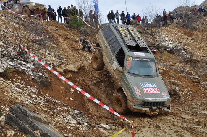

Zwei von meinen Alu-Mil-Sandblechen waren zwar preisgünstige Schnäppchen auf ebay, aber mich ärgert seit jeher, dass die Dinger so verranzt aussehen mit unlösbarem Dreck und Korrosion.
Deshalb gingen die jetzt auch zum Sandstrahler.

Ich hab sie bisher nur 1x auf dem Dach rumgefahren, nämlich an den 2 Tagen, von denen das Bild stammt.
Sonst stehen/liegen sie im Trockenen. Sind ja auch net bei mir so vergammelt (bei mir vergammelt eigentlich fast gar nix, lieber lass ich das Zeug originalverpackt und unbenutzt, damit nix kaputtgeht), sondern ich hab die so gekauft, deshalb waren sie ja günstig (100€ für beide - und falls jetzt jemand sagt "ich kenn jemanden, der verkauft die für 50€ das Paar - nur her damit! Grins ).
