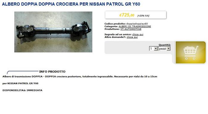

Ich habe bei Traction 4x4 in Italien eine Doppelgelenkwelle gekauft.
Mit dieser Welle sind auch für den kurzen fahrwerksseitige Höherlegungen von bis zu 15cm möglich. Die Welle hat auf beiden Seiten je ein Doppelgelenk.
Aus irgendwelchen Gründen funktioniert die Welle an meinem Fahrzeug nicht.
Oberhalb von 70km/h habe ich relativ starke Vibrationen.
Meine aktuelle fahrwerksseitige Höherlegung liegt derzeit bei ca. 7cm.
Um festzustellen, ob es ein generelles konstruktives Problem ist, oder ob es einfach an meinem liegt, suche ich jemanden der Interesse hat die Welle bei sich mal auszuprobieren.
Also wer einen kurzen hat, in der Nähe von München wohnt und Lust hat kann sich bei mir melden.

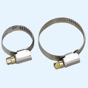

Verfasst am: 10.09.2010 10:36:31 Titel: |
so Schlauchschellen meine ich
da bleibt auch die Garantie erhalten, sollte es gar nicht funktionieren
Die Schraubverbindung einfach als Gegengewicht einsetzen. Is die einfachste und günstigste Methode herauszufinden, ob es an unwuchten der welle liegt. Rest macht der Kardanwellendienst

Hi Andreas,
also in meinem Fall hatte ich das Problem, dass bei der 1. Welle (wahrscheinlich eine Montagswelle) anscheinend ein Wuchtgewicht gefehlt oder abgefallen war.
So mußte ich die Welle nach mehrmaligem Aus.- und Einbau auf eigene Kosten zurück schicken.
Nach den AGBs, die man unterzeichnen muß ist das in Ordnung. Die gabs halt leider nur auf Italienisch.
Traction 4x4 hat mir dann aber eine neue Welle geschickt und die funktioniert absolut super.
Wir haben Sie ja gemeinsam auf der Autobahn bis 140km/h getestet. Die läuft absolut ruhig.
Im Nachinein muß ich sagen, Sie haben auf Emails immer direkt geantwortet. Die Reklamation lief reibungsfrei.
Der Emailverkehr ging sehr gut auf Englisch.
Also ich halte Sie für seriös.
