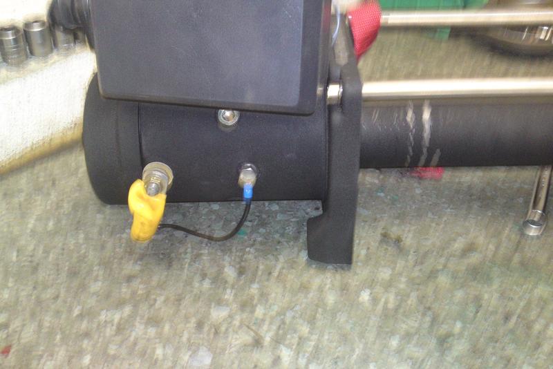

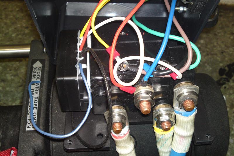

das plus-kabel der batterie an die zweite klemme von links nehm ich mal an und wo
an der Winde die masse? links beim gelben oder rechts oder egal, oder ganz anders?? Unsicher

Der Relaiskasten bekommt nur die kleine Masse für die Relais-Steuerung. Die Dicke Windenmasse geht nicht in den Relaiskasten.

BeitragVerfasst am: 02.09.2011 08:47:57    Titel:
also geht das dünne kabel im unteren bild zum Relais und die linke dicke klemme an masse batterie/fahrzeug? Unsicher
BeitragVerfasst am: 02.09.2011 08:53:09    Titel:
Bei dem Horn Motor sind doch die Anschlüsse für feld und Läufer auf unterschiedlichen Seiten, oder? Der Masseanschluss an der Winde ist der, wo die Schraube direkt aufs gehäuse geht und nicht auf ein isoliertes Terminal. Vom Relaiskasten kommen quasi drei Kabel - und alle drei gehen an isolierte Terminals.
Masse könnte unteres Bild dann wirklich nur der Anschluss mit dem kleinen Schwarzen Kabel sein, wo noch das dicke Massekabel dazu rankommt. Das Kabel mit der gelben Isolierung ist eher nie Masse.

BeitragVerfasst am: 02.09.2011 10:08:42    Titel:
Als Masse geht (unteres Bild) vom Anschluss wo das dünne Kabel ist ein dickes Kabel an die Batterie Masse!
Am oberen Bild fehlt am Relais noch der Stromanschluß dort wo das dünne blaue Kabel ist. Dann sollte es funktionieren.
