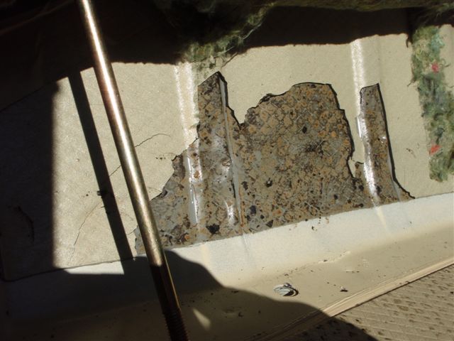

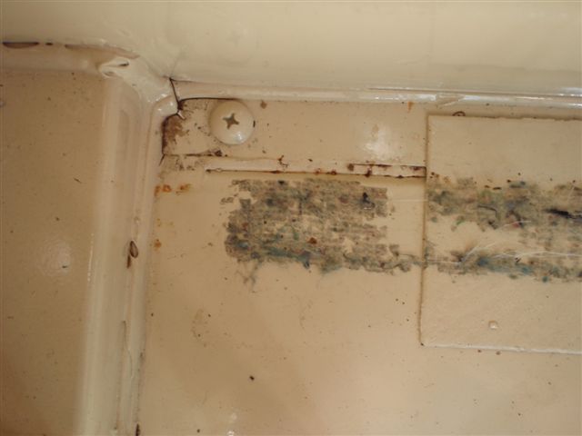

Meiner hat nach der Auslieferung in den Hohlräumen eine Dinitrolbehandlung bekommen.
Chassis Türen Motorhaube.
Wichtig ist meiner Meinung nach eine Behandlung des Innenbodens unter der Gummi/Dämmatte.
Im Massif hat es immer wieder mal Wasser, somit kann der Boden lustig vor sich hinrosten.
Bei mir wurde der Boden mit Unterbodenschutz gespritzt und darüber die Gummimatte ohne Dämmung verlegt.

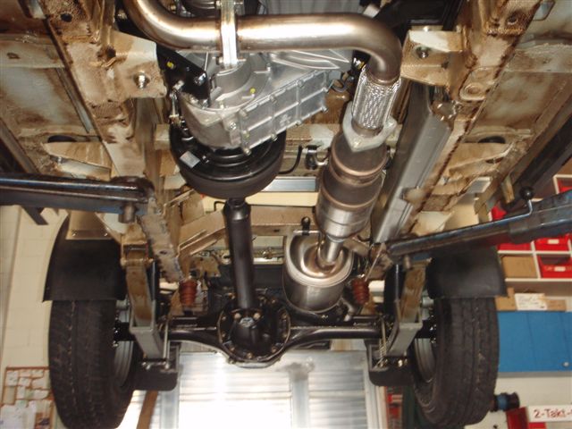

Hier noch die Bilder des Innenbodens nach der Auslieferung.
und aussen nach der Hohlraumbehandlung
