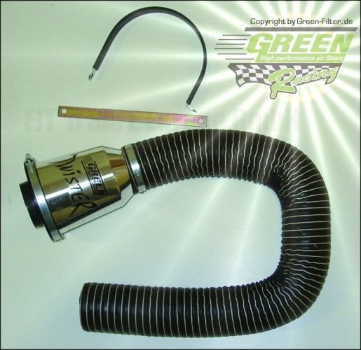

Ich hab ja bei meinem vergaser den offenen Luftfilter direkt oben drauf, das ist ja schick bei einem streetracer aber beim Offroader nicht wirklich praktisch...
Nun ist es aber relativ umständlich am vergaser auf ein rohr zu adaptieren um zb zu einem lufi kasten zu kommen und dann zb zu einem snorkel zu erweitern...
In einem anderen thread bin ich auf die ansaugung von V8 aufmerksam geworden, und beim ebay stöbern auf dieses teil gestoßen:
Das ist eigentlich optimal, entweder ich nutze den Lufi der dabei ist, geschützt von zb einem schwallblech, oder ich verlänger beliebig zu einem snorkel.
so, meine eigentliche frage ist, die einlass 7,5cm kommen mir etwas wenig vor....kann ich irgendwie rausfinden ob der durchmesser reicht ?
BeitragVerfasst am: 22.08.2011 19:36:06    Titel:
7.5cm so kurz vorm Motor reicht mehr als Dicke, auch beim 5.9l. Ja

BeitragVerfasst am: 22.08.2011 19:42:32    Titel:
YES Sowas hab ich gehoft zu hören....
Aber ich hab grad den durchmesser der PET 0,7l mehrweg wasserflasche gemessen.... das sind auch 7,5cm... das ist doch dicker als ich das jetzt rein von den daten geschätzt hätte....
Das sieht auf dem bild so klein aus.... Unsicher

Der plan ist ja, evtl mal mit sowas zu einer art snorkel zu verlängern
Bin mir allerdings noch nicht im klaren von wo ich die luft hole, da ich eigentlich kein fan von snorkeln bin die am scheibenrahmen entlang gehen...
Allerdings ist gezeigter Lufi von Green kein schnäppchen.... Unsicher ....irgendwas ist halt immer... traurig

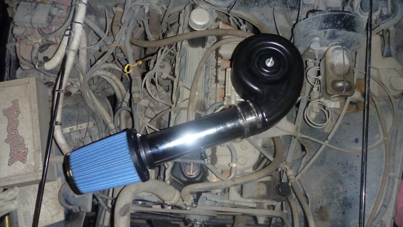

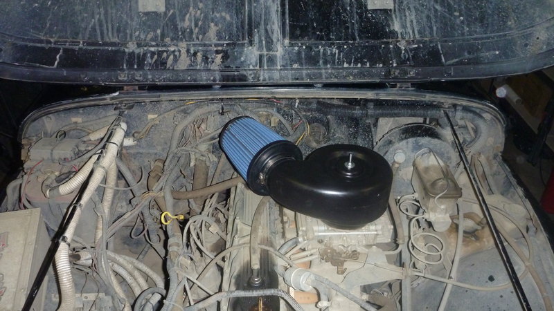

BeitragVerfasst am: 24.08.2011 14:39:01    Titel:
Obskur
Mächtiges rohr....
Gute basis für einen snorkel umbau...
