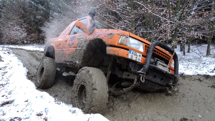

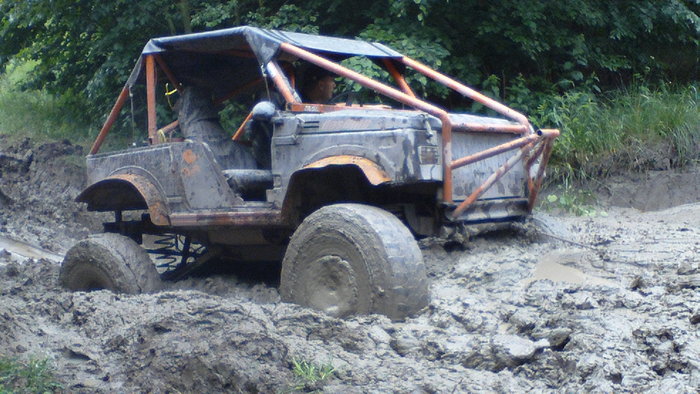

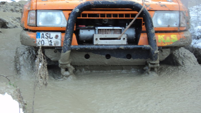

BeitragVerfasst am: 01.07.2011 21:50:08    Titel:
schön das ihr anteil nehmt an meiner,bzw unserer fahrweise
könnt uns ja mal bei gelegenheit ne fahrstunde geben
paar bilder auf die schnelle vom spielen hab ich auch gefunden
stellen an dehnen die kupplung verbrennt
vielleicht besteht ja auch die möglichkeit das die orginal pkw kupplung für sowas auf dauer nicht ausgelegt ist
weil sie ja anfängt zu verbrennen obwol der fuss meilenweit vom pedal wech iss
iss nur sonne idee von mir,kann mich auch irren
ja peter,automatik iss vielelicht besser,jedenfaalls bei olli
nur hatten wir arge platzprobleme mit dem atg,da es min 20cm länger iss
und ausserdem hatten wir nicht wirklich vertrauen zu der orginal opel automatik bei den sachen die wir machen

BeitragVerfasst am: 01.07.2011 23:31:37    Titel:
hast du die bilder gesehn ?
wenn er fest steckt muß er doch die kupplung kommen lassen und dabei schleift sie ...oder etwa nicht . und bevor er den motor abwurgt tritt mann doch diese wieder bis zum schleifpunkt ...und wenn das länger dauert wie bei einem fahrzeug was in serie eigendlich auf der straße fahrt (Omega) ist es doch logisch oder etwa nicht ...
aber sollen sich die spezialisten sich mit dem thema weiter befassen .... ich bin keiner !
und ich hab das wort verbrennen eigendlichnicht geschrieben!..oder ? steht es irgendwo ?
