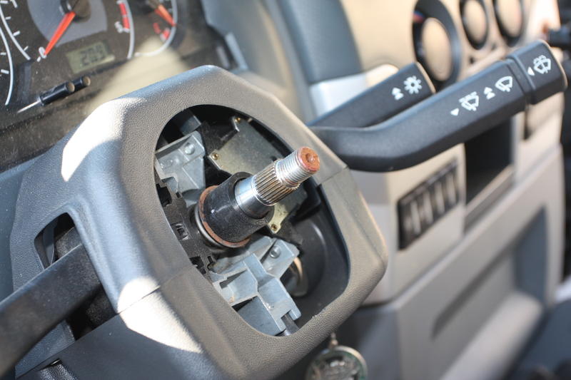

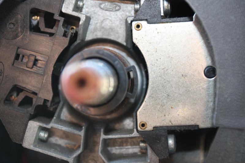

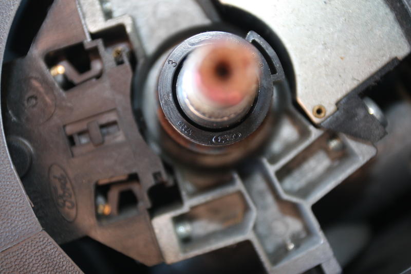

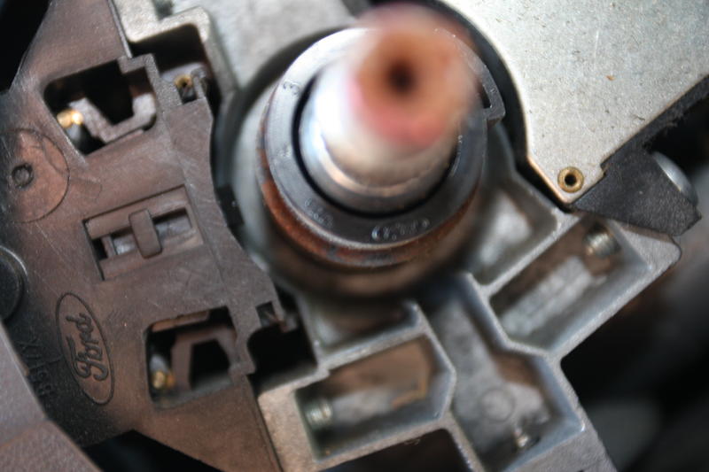

BeitragVerfasst am: 23.10.2011 18:23:34    Titel:
Hallo Stefan,
Dank für Dein Angebot.
Endlich habe ich mich getraut und mein Lenkrad mal abgebaut. Was darunter zum Vorschein kam, zeige ich auf den nachfolgenden Bildern. Ich hoffe sehr, daß sie zur Identifikation eines passenden Lenkrades für meinen Massif dienlich sind.
Gruß aus Duisburg

Lenkradshop
Wohnort: Aresing
BeitragVerfasst am: 27.10.2011 19:17:23    Titel:
Hallo hier bin ich, habe den Beitrag jetzt erst gerade gelesen. Schaut aus wie eine Santana Lenkradnabe. War auch eine Zeitlang in einigen Ford Transportern verbaut. Habe ich gerade bestellt, dürfte nächste Woche bei mir sein. LG Stefan
