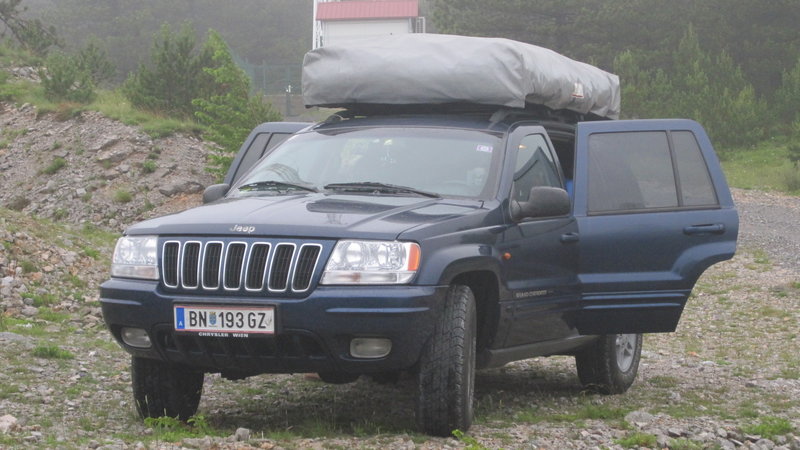

Wir haben uns dann den Granny WJ 2.7CRD angelacht. Ist für uns zu viert das perfekte Reiseauto. Hinten schlafen die Kinder, daneben meine Frau, und der Granny fährt überall ohne Aufregung drüber, keiner merkt, dass hier vielleicht ein (oder 2) Radeln in der Luft sind. So soll Offroad-Reisen sein. Umgebaut ist nichts, wird auch nicht, ist so mehr als ausreichend geländegängig. Für die Sandgruppe hab ich ja den TJ.
Reichweite im Urlaub: ca. 580 km mit knappen 70 Liter Diesel.
