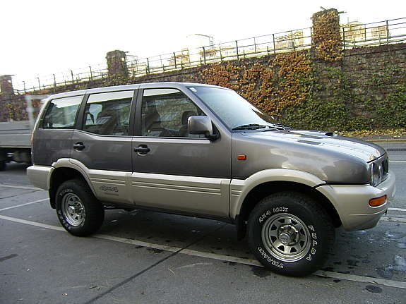

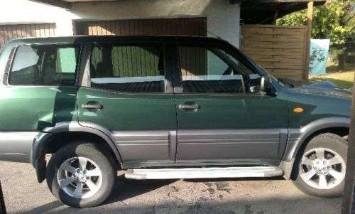

EDIT: um das Ganze in Bilder zu fassen,
das wäre der besagte 3.0l
und das der besagte 2,7l
Smile

der 2,7er war mir etwas suspekt (im hinteren teil großflächig aber gut nachlackiert, starke inkontinenz an der maschine, und für den Preis mässiger zustand ). Schaut mir mehr nach ner Baustelle aus traurig.
und der 3l........
