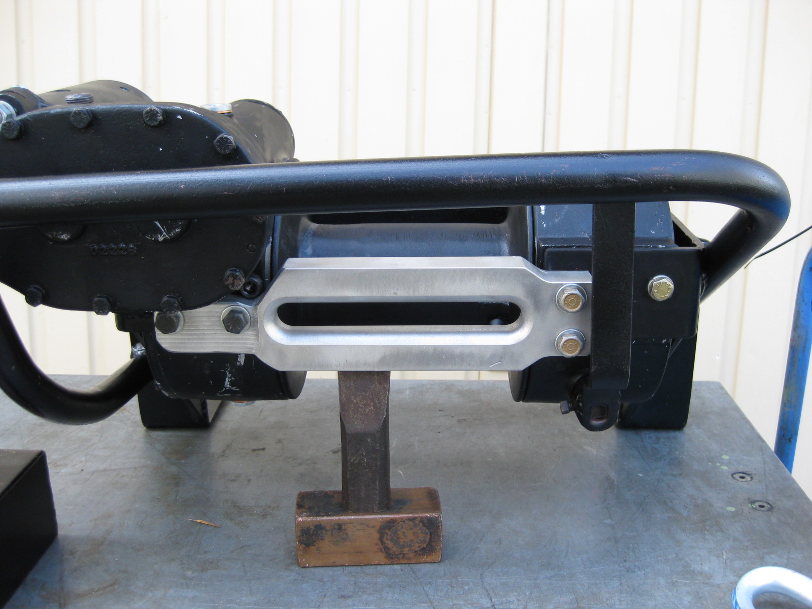

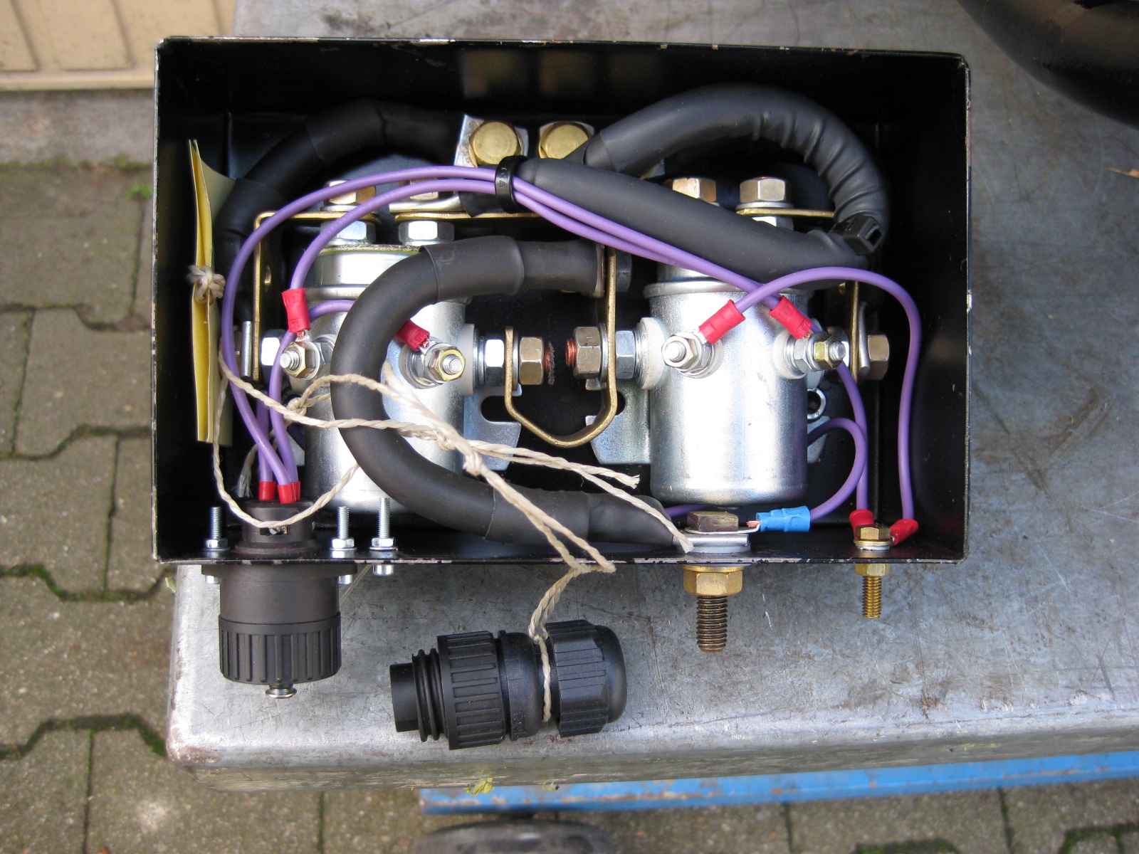

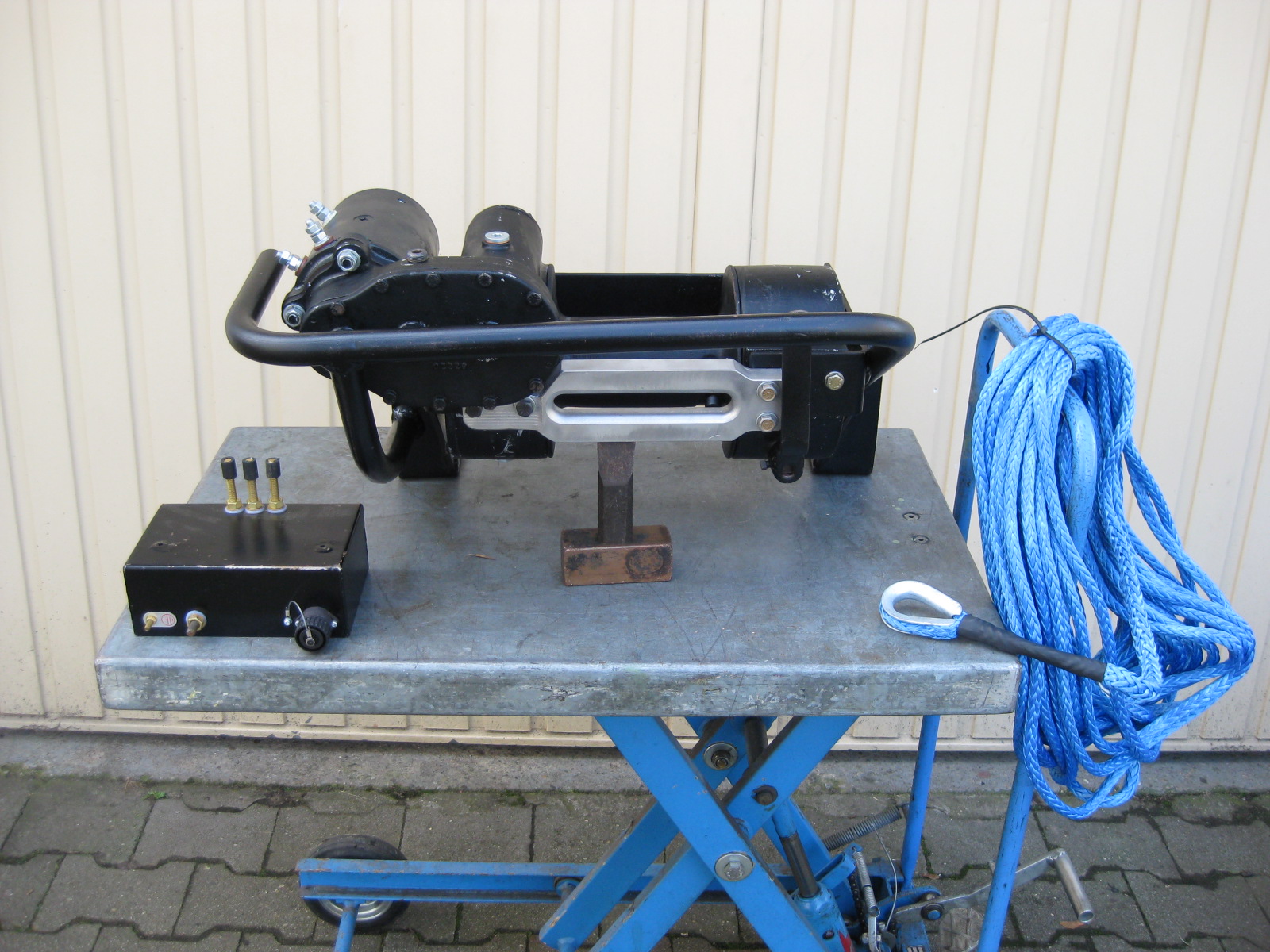

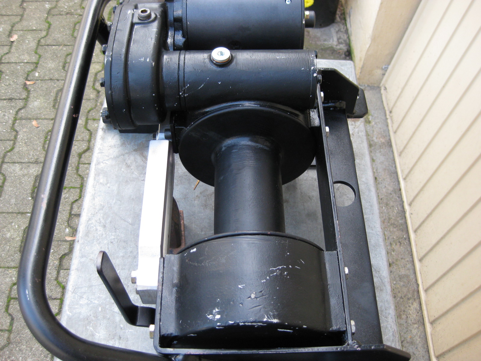

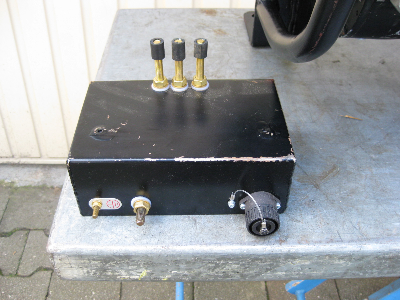

BeitragVerfasst am: 31.08.2011 14:25:28    Titel:
@doolitle
Nach der Winde wirst du ein wenig suchen müssen. Das ist eine Original-Rotzler ER 1500 wie sie für den G von Daimler
vorgesehen war. Passt hervoragend in eine Zugmaul-Stosstange.
Neu gibts die nicht mehr, aber sie taucht immer mal auf den einschlægigen Plattformen auf.
Preis liegt so um € 1000,-
Die hier ist nen bischen aufgebohrt (4,5 statt 1,5PS und auf Kunstoffseil umgebaut)
Gruss
Christian

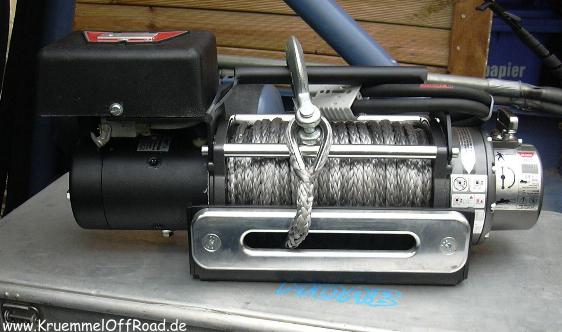

BeitragVerfasst am: 31.08.2011 14:52:14    Titel:
hier die habe ich gerade für ein G Zugmaul für einen Jäger gebaut...kostet aber auch über 200,-EUR... Grins
