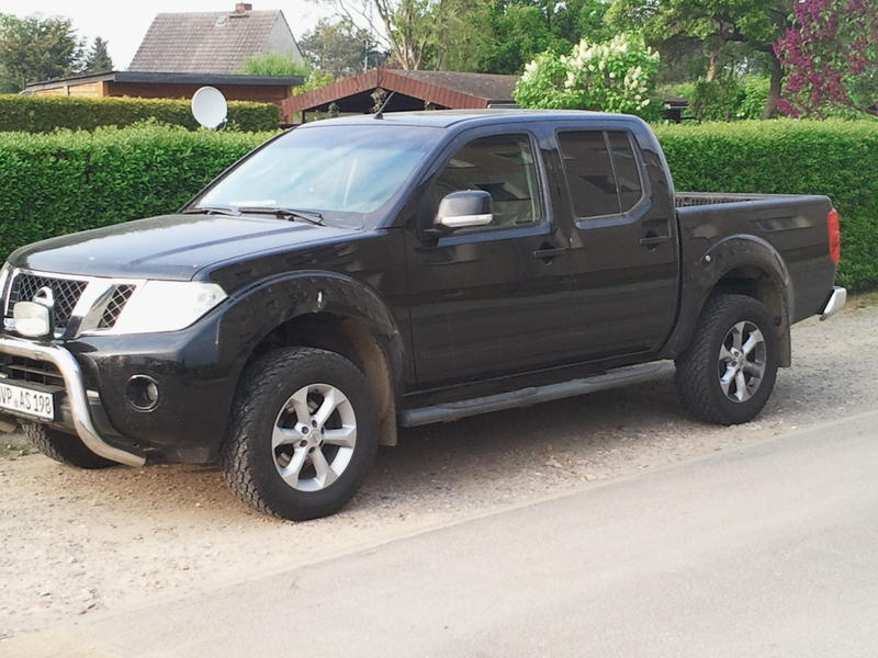

Ich habe meinen durch spacer vorne und hinten länger Schäckel höhergeleht. Man sieht es kaum aber man merkt es beim Einsteigen
Gruß Alex
