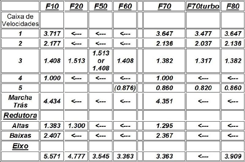

Hallo zusammen,
Wenn die Rockyachsen rein sollen kannst du dir F 20 Teller und Kegelrad besorgen in die Achsen einbauen und hast zumindest schon mal eine Übersetzung von 4,77. Noch eine Möglichkeit wäre die Übersetzung vom F 10 (5,57)die ist aber vermutlich extrem schwer zu bekommen und passt auch nicht so ohne Probleme in die Rockyachse, habe andersrum ein Rocky Sperrdiff. in meinen F 10 gebaut. Das erfordert schon ein bissl Bastelei.
Hier mal die verschiedenen Übersetzungen:
Schinkel
