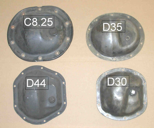

Also es ist definitiv nicht die serien achse, Div deckel ist größer aber form identisch.
Angeblich stammt die vom 2wd. Wer kann helfen?

bilder??

MAche ich

Bitte schön

Ne klassische Dana35, was ist da dicker, außer der Farbschicht? Unsicher

ne der Diff korb ist größer als bei der serienachse, deswegen ja . Der seriendeckel ist ungefähr so groß wie der innendurchmesser vom kreis den die Schrauben bilden.

könnte es eine c8.25 sein, wenn ja wo kommt die her, was sit da anders?

C8.25 evtl ?

schrieb ich ja gerade gg, wer kennt die achse?

Ja, wäre möglich. Ja

Taugt die was?

Ich würde ja sagen größer=besser Ja
BeitragVerfasst am: 18.08.2011 14:41:46    Titel:
Jepp, absolut. Ja
Die 8.25 bezieht sich auf die Größe des Tellerrads, die wellen haben 29 Splines statt 27 und von der Stabilität her, liegt sie etwa bei der Dana 44, wenn ich mich recht erinnere. Wiederum noch ne C-Clip Achse.

ok dann bin ich beruhigt. Danke für die Infos
