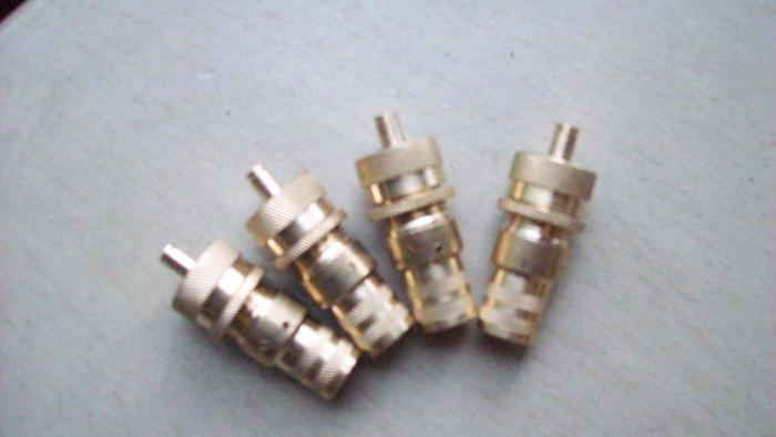

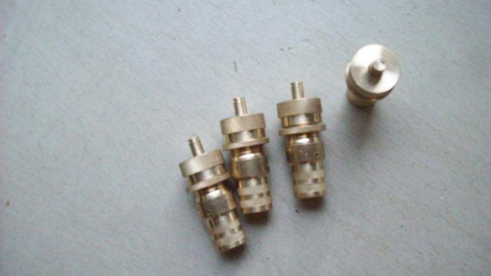

BeitragVerfasst am: 24.08.2011 18:18:54    Titel:
Wir bieten die tire deflator für 29,50 incl. MwSt + 5 Euro Versand an
www.tibus-offroad.com

BeitragVerfasst am: 25.08.2011 00:06:48    Titel:
Warum gibt es diese Teile nicht einzeln? Wenn ich die dauerhaft auf allen Ventilen habe, schraubt die mir hier ganz sicher jemand ab.

@ mog9:
Sind das die von staun, oder die nachgebauten von smittybilt?
Letztere waren bei mir so ungenau, dass ich dann doch noch die teureren gekauft hatte.
BeitragVerfasst am: 25.08.2011 11:43:39    Titel:
Hi,
Das wissen potentielle Diebe auch, und stehlen deswegen immer alle vier. Also kein Problem.
Grüße Stephan

BeitragVerfasst am: 25.08.2011 11:53:25    Titel:
Wenn du die dauerhaft drauf hast kannst du aber nur mit gemindertem drck fahren.
Die kommen immer nur solange drauf bis der Druck runter ist.
Dann kommen die normalen kappen wieder druff.
