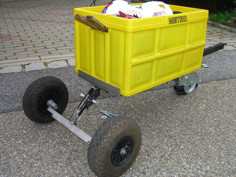

Wenn man schon Probleme hat (te) und eine praktikabel Lösung dafür gefunden hat, kann man die auch posten um Anregungen für Weiterentwicklungen und neue Ideen zu schaffen.
Bei mir hat es angefangen mit dem Wunsch ein 200kg 4,3m Schlauchboot komfortabler zu slippen.
- Alleine auf einer schmierigen Rampe stellt das ein großes Problem dar
- einfach sollte die Lösung auch noch sein
- klein und handlich sowieso
Mit der Zeit hat sich daraus ein Witti Multi Tool entwickelt.

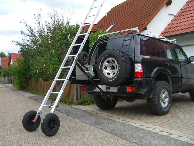

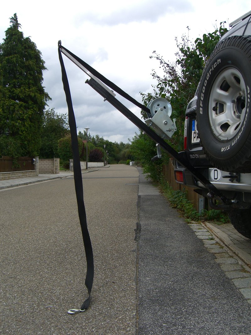

1. Mobiler Lastkran
- zum Heben von Lasten
- als Sliphilfe
2. Slipwagen und Auffahrrampe
- als Sliphilfe
- um 100kg alleine auf ein Autodach zu heben
3. Transportwagen
- für das leichte Rangieren ohne zugfahrzeug
4. Sackkarren
- für schwere Gegenstände

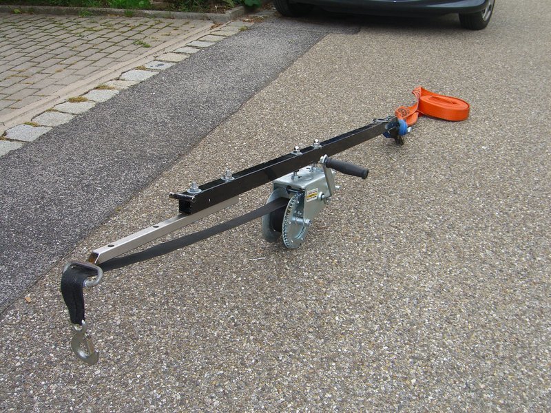

5. leichte mobile Winde
- für Wald arbeiten
- Bergehilfe fürs Auto
- um den Wohnhagen leicht zu bewegen

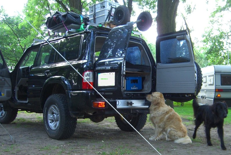

so schaut mein Nissan beladen aus (alles auf einmal alleine aufs Autodach :-))
eine genauere Beschreibung findet Ihr im Anhang
VIEL SPASS BEIM UMSETZTEN EUERER IDEEN

Hier die Gewichtsangaben:
4,4 kg Handwinde
3,6 kg Stange
3,6 kg Räder
